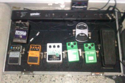

caligulaminus
por el 21/02/2013
Buenas compañeros!!!
A mi me pasa algo parecido, y tengo las distos justamente al revés que tu!! Mi orden afinador wha ts808 ts808 ds2 muff chorus delay.
Si toco SRV perfecto, enchufo los tubes y a correr.
Si toco hendrix tubes y fuzz en solos ( si pusiera el fuzz delante no me sonaria para solos, no lograria sonido fuzz siendo este el primero y uno o dos tubes enchufado detrás.
Si estoy tocando utilizando para la base un ts808 y el ds 2 necesito el fuzz detrás de todos estos para hacer el solo y resaltar. Si coloco el fuzz primero esto no lo puedo hacer...
El sonido del wha mw gusta más al principio de todo. detrás chicharra...
Estuve jugando toda una tarde y creo que de momento lo creo dejaré así.
Claro que el sonido es el de cada uno, de guitarra uso estrato y ampli marshall jcm 800. Dificil sonar mal.
