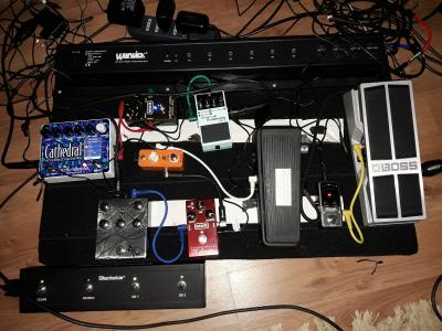

Lo malo de conectar por el loop es el lió de cables tremendo que hay que montar. Sobre todo si los pedales no usan pilas.
vidaljuanes
por el 13/08/2017
Es verdad el tema de los cables :muro2:

Los cables son una mierda, pero es necesario.
Yo también pasé por lo mismo e intenté todo por el input, pero al final, cablerío y por el loop.
Ahora suena todo ok.

y no hay que olvidar de las puertas de ruido y compresor y hasta un booster que no añaden precisamente un efecto ...
:muro2:

Igual en el mundo de los pedales lo sencillo sencillo no existe, (a menos que te conformes con un multiefectos) siempre cablerio por todos lados... pero bueno, uno aprende a convivir con esas cosas. Yo recomiendo ser lo mas prolijo posible y metodico con los cables... para ahorrar tiempo, migrañas y estaño.
