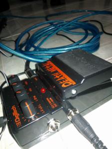

Hola comunidad, tengo un pequeño problema, resulta que hace poco compre un pedal es un DIGITECH DEATH METAL lo compre porque toco death metal y mirando pruebas de sonido me pareció muy atractivo, ademas un amigo me lo había recomendado...

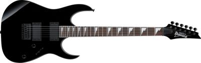

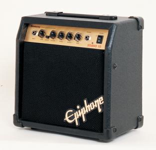

Bueno, el problema es que no sonaba como yo esperaba y no se si es mi guitarra el amplificador o el mismo pedal, mi amigo me dijo que no sonaba bien por las pastillas que tiene mi guitarra, es una IBANEZ GRG 121 DX : puente fijo, 24 trastes, pastillas estándar de cerámica, 1 botón de tono y 1 de volumen...el amplificador es un Epiphone studio 10 (es prestado) ya que me pienso comprar un line 6 spider IV de 15 o de 30 w.
Si el problema esta en las pastillas, que pastillas me recomendarían???...estuve mirando Dimarzio, emg, seymour duncan, por el momento no poseo el dinero pero podria comprarlas en un futuro, unas pastillas que posean una buena ganancia, pero que no sean tan tan costosas.
En cuanto al amplificador usted que dicen? buena eleccion o no? cual me recomendarían?

#2 Amigo pues el amplificador no da la talla para tocar algo de Cannibal Corpse, Six Feet Under y algunos melodicos como Arch enemy, Amon amarth y mis pastillas no tienen la ganancia que necesito...que amplificador y que pastillas me podría recomendar?

#7 jajajaja buena pregunta amigo, pero creo el problema va en mis pastillas y mi ampli... porque lo digo, porque la compare mi equipo con una epiphone special II que es mucho mas barata que la mia sonaba mucho mas duro...necesito unas pastillas con ganancia ! y no se cuales escojer, ayuda por favor !

Tu problema no son las pastillas, dile a tu amigo que se oriente. Creo que el pedal fue una compra inecesaria. El primer curso de acción debe ser el amplificador pues la mayor parte del tono recae en el. Luego puedes probar el pedal. Si buscas pastillas económicas que den buen sonido (no como DiMarzio ni Seymor Duncan pero cerca) visita este sitio http://www.eyguitarmusic.com/ Ahí consigues las Entwistle y Artec super baratas y con mucho mejor tono que las que trae tu guitarra. De paso, los imanes de cerámica tampoco son el problema, generalmente ofrecen mayor ganancia aunque pueden perder la limpieza del sonido, van cojidos de la mano. EMG son activas y eso es otra historia, chinas con chinas y botellas con botellas
