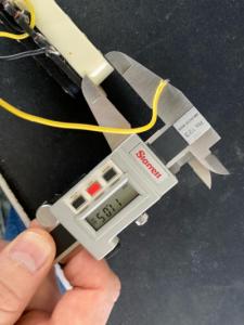

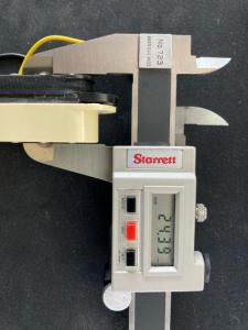

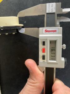

lutop
por el 21/11/2023
Aqui tienes algunas medidas
Segun esto, la altura tota el alrededor de 25, como te ha puesto circulo
