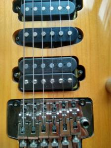

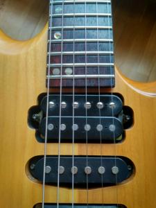

Hola de nuevo
Pues... pastillas recibidas e instaladas. Aproveche que ya tocaba cambiar cuerdas y limpiar el mástil para dar un repaso general
Tengo los siguientes peros o dudas, a ver qué opináis...
Las pastillas no eran F-spaced y el puente es un Floyd, por lo que en la pastilla del mástil la cuerda queda a la altura del exterior del imán de la E grave y en la del puente pasa lo mismo tanto con la E grave como con la aguda. Estuve Googleando y encontré de todo. En estos 2 enlaces, uno dice que es más tema estético que otra cosa y el otro que puede afectar al sonido, pero no siempre:
https://www.thefretshack.com/blog/polespacing
https://www.sweetwater.com/insync/humbucker-spacing/
Qué me decís? Yo no noto diferencia en volumen ni pérdida de brillo o sustain, pero por si acaso he subido un pelín los imanes más cercanos a las cuerdas en cuestión
El sonido me gusta y la estética la verdad me da un poco igual...
Adjunto un par de fotos para que veáis como quedan
Y la otra duda, mantuve la pastilla central que tenía la guitarra, pero ahora queda fuera de fase con las 2 HB. No suelo usar mucho las posiciones intermedias y mis preferencias musicales son básicamente rock/heavy de los 70-90 má o meno... por otro lado, llevo años intentando aprender y sigo siendo bastante paquete...
La cosa es, veis más útil/práctico dejarlo estar y que queden fuera de fase, con ese sonido algo nasal, o mejor invierto las conexiones de la central para un sonido más 'tradicional' en las posiciones intermedias?
Gracias de antemano!
