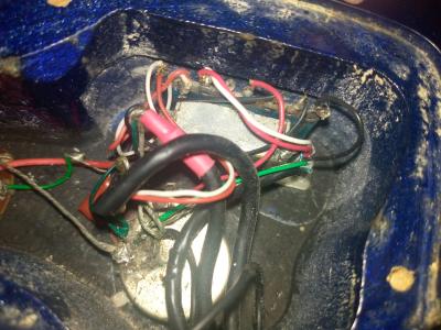

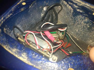

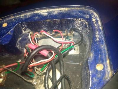

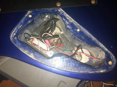

#3 #4 Aquí unas fotos del circuito

Si las 2 bobinas dan señal tienen pinta de que estén conectadas en paralelo en vez de en serie, por eso te suena como una single coil más "gorda".
Parace que tu luthier haya cableado las 2 pastillas siguiendo el código de colores de Duncan, cuando Dimarzio usa un código de colores distinto:
https://guitarelectronics.com/guitar-wiring-resources/humbucker-wire-color-codes/
