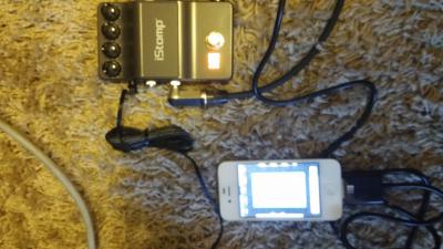

Hola.
Es curiosidad, no se si da calidad de sonido, si merece la pena... Thomann lo tiene a 38€ y para tener algún efectillo extra puede ser curioso.
Un saludo.

A mi también me interesa, pero tiene un problema y es que no vale cualquier iPhone para operar con el. Hace un tiempo había leído que tenías que tener un iPhone 4s o inferior con iOS 6 o inferior para poderlo utilizar, con iOS 7 no se sincronizaba el teléfono con el pedal, y con el iPhone 5 olvídate. Por eso bajó de ciento y pico de euros que valía a lo que dices que vale ahora, y tiene una tienda donde podías comprar efectos para el pedal, y en un momento dado los pusieron todos gratis.

Yo lo tengo ya, los reyes fueron generosos. Tengo un Iphone 4 con IOS 7.2.1 y funciona perfectamente, sobre el sonido parece que bien, no es un pedal ruidoso, solo he probado en 15 min. el flanger y el octavador y parecen sonar bien, cuando lo ruede un poco mas os comentare lo que opino de el, sobre todo quiero ver que tal funcionan las distorsiones siendo un pedal digital. Un saludo.

No, el mio es un iphone 4 a secas, me imagino que con esa version de IOS funcionaria perfectamente, habia problemas con las primeras versiones de IOS 7 pero por lo que parece las terminaron solucionando. De todos modos puedes comprarlo en Thomann y si no te funciona devolverlo. Y son todos los pedales gratis excepto uno que se llama "impossible pedal" o algo asi, el cual puedes probar durante 5 min y ver si te convence, vale 17€. De hecho, puedes descargarte la "stomp shop" en la app store e ir viendo que pedales hay sin necesidad de que tengas el pedal. Un saludo!

Bueno, pues no esta nada mal para el precio que tiene... De sonido esta bien, hay efectos que me parecen muy buenos, como el shimmer, tiene muy buen sonido, al menos en comparacion con el shimmer del behringer rv600 que tengo. En general los efectos de modulacion, delays y reverbs tienen buen sonido. Hay efectos de octavacion, estos no son polifonicos y se nota el "gorjeo" (o como se diga) digital cuando tocas un acorde. No se hasta que punto tendra aceptacion los boosters digitales o los overdrives con uso de booster, suenan decentes pero siendo digital... El Death Metal para mi es lo peor, suena a pura chicharra... Algo bueno es que en ciertos efectos no es solo el efecto pelado, hay unas cuantas opciones de configuracion interesantes, por ejemplo tremolo con tap tempo y control sobre la manera en que se "corta" el sonido, etc... Es una buena opcion para hacer experimentos con diferentes efectos, este se adapta a lo que le pidas, bien acabado, de buen sonido y por 40€ + 20€ de gastos de envio, es muy interesante!

Yo me compré uno antes de Navidad y fue una grata sorpresa. Lo compré por curiosidad, para probar. Mi Iphone es el 4 a secas y va perfectamente con el pedal. Mi primera sorpresa fue al probar el overdrive que traía de fábrica y que sonaba realmente bien.Hay muchos efectos interesantes en la App de Digitech. Por 38€ creo que voy a pedir alguno más. Saludos compañeros.
