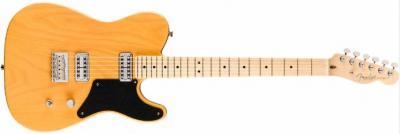

Pues principalmente las pastillas, que un caso son single y en el otro tipo filtertron
También el puente de la telecaster es más grande, lleva una placa de metal circunscribiendo la pastilla del puente que puede hacer que el sonido sea diferente (¿más brillante quizá?)
Otra cosa... En la telecaster tienes la posibilidad de ajustar el tono, mientras que en la cabronita no tienes pote de tono
Por lo demás, los cuerpos tienen la misma forma. El mástil pues depende del modelo concreto

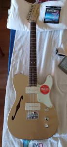

En concreto la Cabronita que me he comprado tiene un pote de volumen general, otro de tono general, y un selector de pastillas con 3 posiciones.
https://www.madridhifi.com/p/squier-by-fender-fsr-paranormal-cabronita-telecaster-thinline-lrl-sg/
Controles: Volumen general y tono general
Selector de pastilla: Selector de 3 posiciones: Posición 1. Pastilla de puente, Posición 2. Pastilla de puente y de mástil y Posición 3. Pastilla de mástil
El precio, como dices, realmente atractivo para las prestaciones.

Aunque en estos videos aparezcan Cabronitas con pote de tono, el diseño clásico de la Cabronita es SIN pote de tono
Sí, hay variaciones del producto. Pero el diseño original y lo que se conoce habitualmente como Cabronita es sin pote de tono
