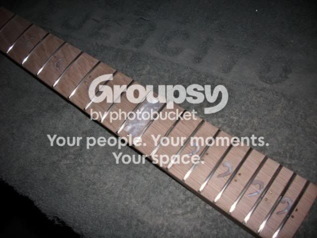

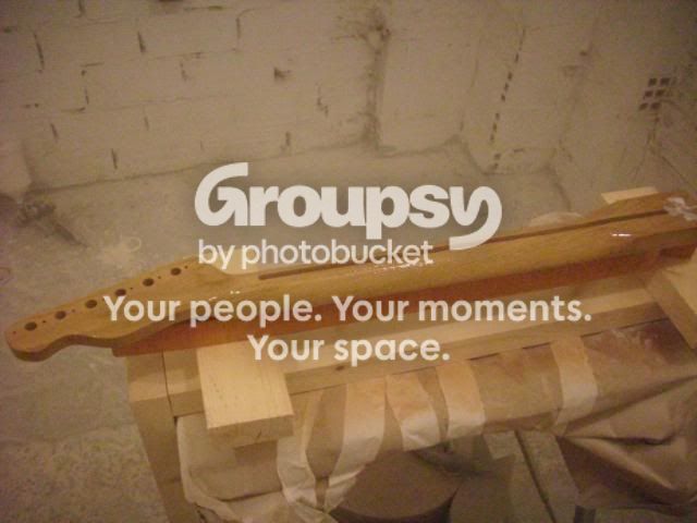

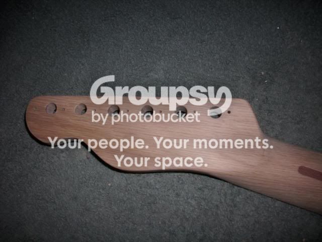

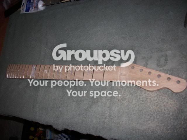

Bueno pues nada como de momento tengo atendido lo demás y tengo que esperar con algunas cosas,secados etc pues tenía rodando por el taller (y que daba por perdido)un mástil de Roble macizo de los tres que hice a la vez en mis comienzos como aficionado a la luthería.Lo he retrasteado.
He usado trastes gordotes de 3mm por probar,lo he dado la finura correspondiente con lija a mano
Y ya de paso lo he dado cubreporos para protegerlo de las inclemencias de la humedad frío calor etc

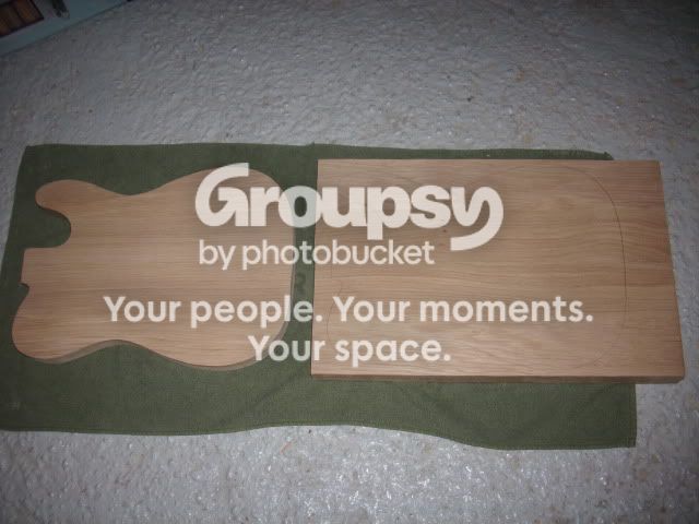

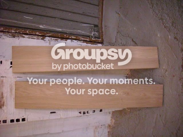

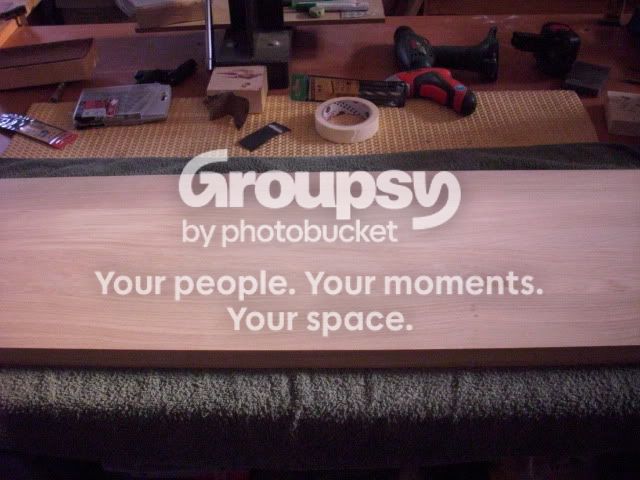

Este es el tablón,comprado en bricodepot en Laguna de Duero.32 cm x 100 cm y 32 mm de espesor y de cuatro tablillas bien alineadas y con una veta bonita ,tengo intención de hacerla más fina que una teleca normal,al estilo Sg debido a la densidad del roble que es algo pesado
Pues mira, he sacado para dos cuerpos

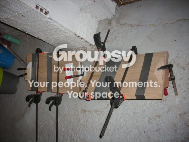

Cola gatos,cinta para fijar aún más y a esperar

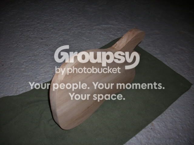

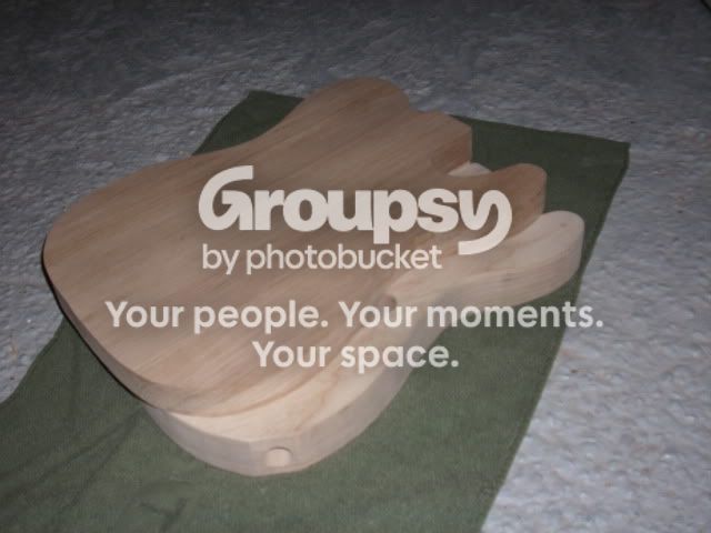

Bueno pues ya está perfiladito,no parecen cuatro tablones por la regularidad de la veta
Y como véis es más fino que una teleca standart,pero lo curioso es que ese cuerpo telecáster pesa 1800 grs y el roble aún siendo finito pesa 2300 grs
Pero debido a su densidad el cuerpo de roble pesa un pelín más que ese de fresno,y eso a pesar de que es más fino.

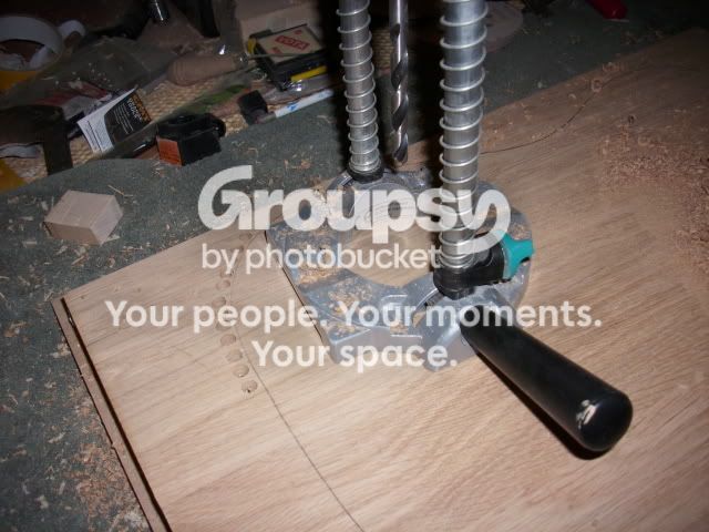

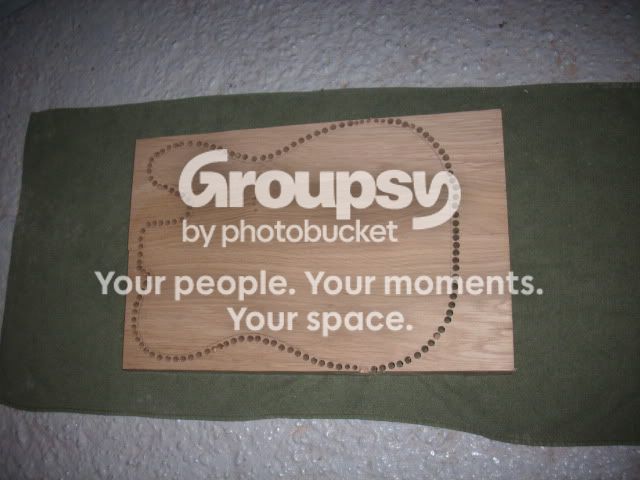

Primero:Contornear el cuerpo con taladro,la razón,que la sierra de calar no corta perfectamente perpendicular y te puedes meter algo en la silueta.Lo hago con un soporte de taladro wolkraft que podéis comprar en cualquier bricocentro,importante poner un tablero mártir debajo para que al salir la broca no astille la madera
Así queda

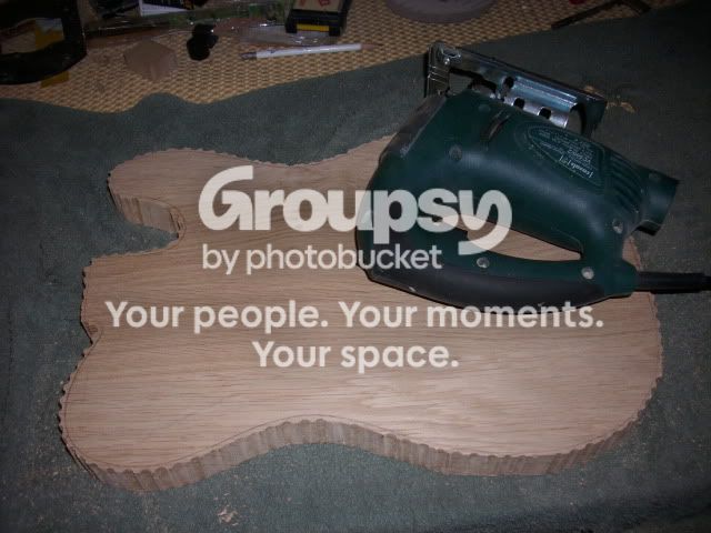

Segundo: Recortar con sierra de calar,la labor es facilísima,el taladro nos ha ahorrado mucho tiempo y esfuerzo
Y queda como una galleta :D

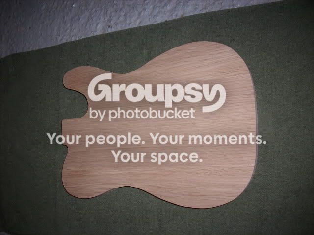

Tercero: Perfilar.Yo tengo hecho un molde pero como os he dicho he estrechado un poco estos dos cuerpos para ahorrar peso,así que he adaptado el molde.Montamos una broca de tope en la fresadora y apoyándonos en el molde fijáos
Esto en la primera pasada
Damos una segunda pasada hasta igualar y lo meto a lijar en el banco taladro,para quitar las pequeñas ondulaciones de la fresadora
Y ahína está,el hermanico :ok:
