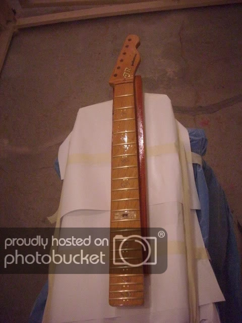

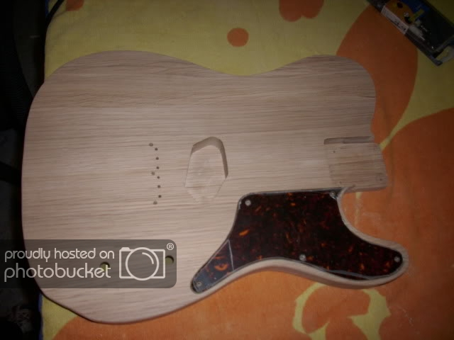

Bonitos cuerpos y hermoso mástil!:aplausos:
¿Por qué el mástil lleva una incrustación por detrás, a la altura de los trornillos de fijación?:shock:
El roble me parece más corriente de lo que nos imaginamos. Muchas veces, cuando vemos escrito "walnut", es roble y no nogal. Muy buenas maderas ambas!

No me gustó el acabado de inserción del alma y puse un trébol :ok:

me suscribo ,quiero saber como acaba esto :) por cierto, el trébol y las incrustaciones del mástil me encantaron

Bueno el mástil lo tengo lacado...Una foto de laca recién tirada
Y el cuerpo ya lo tengo para empezar a lacar
Irá en target sunburst :ok:

realmente para que sea una cabronita tiene que tener un puente hardtail...ese puente de teleca no le da el toque de cabronita...pero me gustaria ver una convinacion de un mic de carbonita en el mastil y uno de teleca en el puente..debe de dar buen sonido.. muy buen proyecto amigo!:aplausos:
