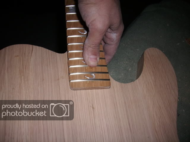

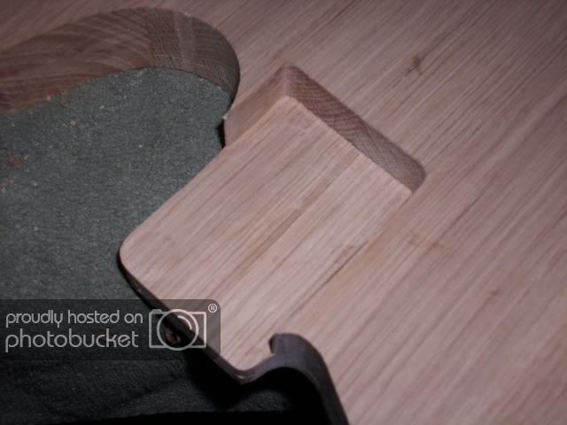

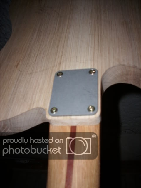

Bueno pues he hecho el pocket,me ha llevado casi toda la tarde porque hay que ir piano, piano
Encaja bién

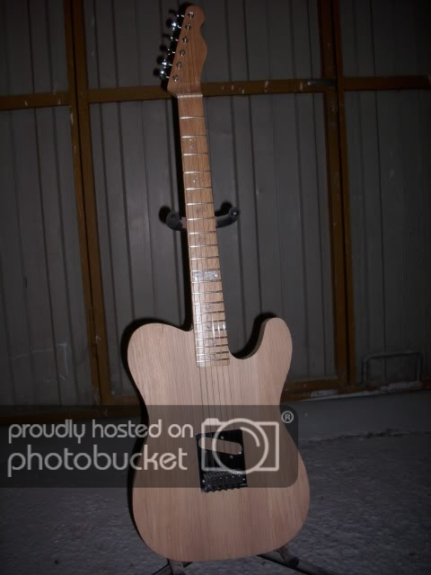

Y lo he atornillado,he usado tornillos de madera de 30 mm de largo,más cortos obviamente que los standard de una teleca.Encargué una buena montonera de chapas en acero por si montaba alguna guitarra mía así que ocasión es para estrenarlas
He montado el puente y montado unas cuerdas con una cejuela provisional (Una que tenía guardada) para probar si funciona y si es ajustable
Y he de decir que tiene una resonancia estupenda,pese a los cuatro tablones y pese a la finura de espesor,es una guitarra que suena dulce,graves muy buenos y agudos muy moderados,con mucho sustain para lo que es el cuerpo.De momento vamos por buen camino :saludo:

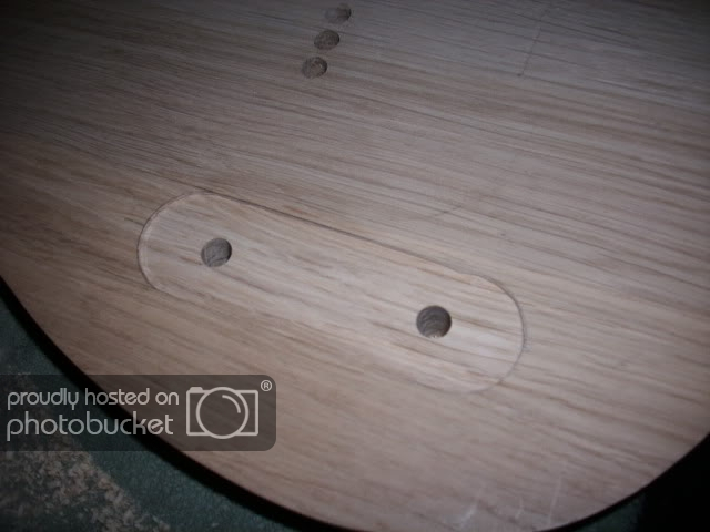

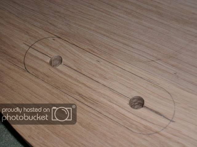

Seguimos.La guitarra funciona que muy bien,ahora tocan las cavidades restantes.Estuve dando vueltas si ponía un circuito estilo Esquire pero debido al grosor del mueble el selector se hace difícil poer salvo uno tipo toggle en L como el de las jazzmaster de tres posiciones,pero Josetxu me dijo que no vale para la Esquarificación :oops: ...Así que Cabronitización desen :risa: un volumen un tono y a correr La cabronita lleva la tapa delantera libre,por lo que hay que hacer la caja por detrás.Primero hago los agujeros donde van los potes y luego con una plantilla marco

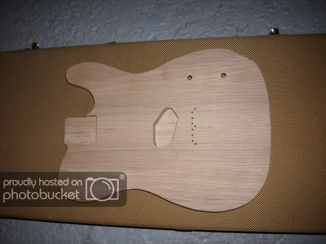

Y hago el fresado

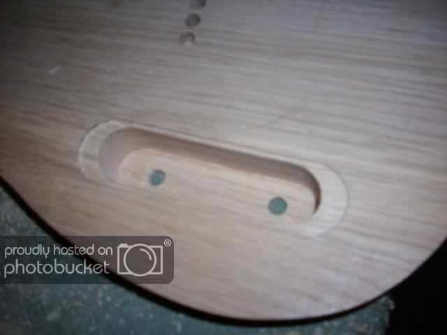

primero hago uno de 2 mm de profundidad ya que va a ir una tapa y luego
hago la cavidad definitiva

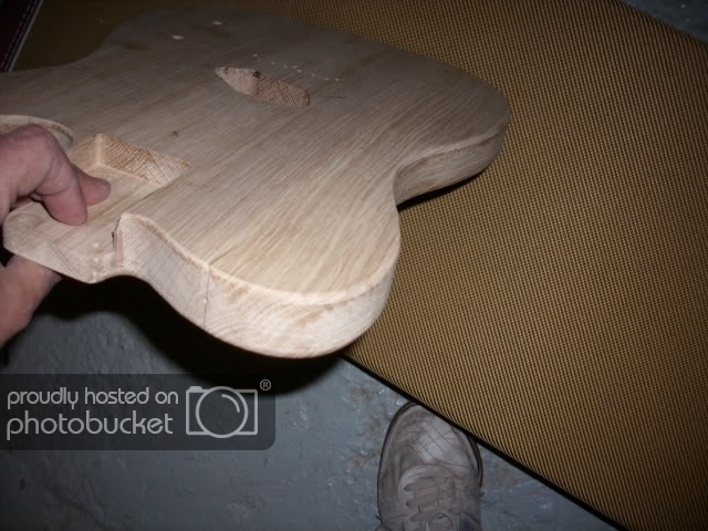

He hecho el alojamiento de la pastilla

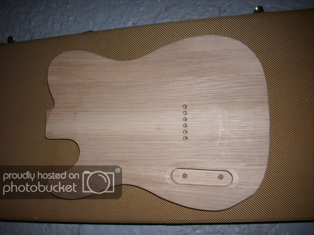

El dorso
Y he canteado un poco el contorno para que el tacto sea suave

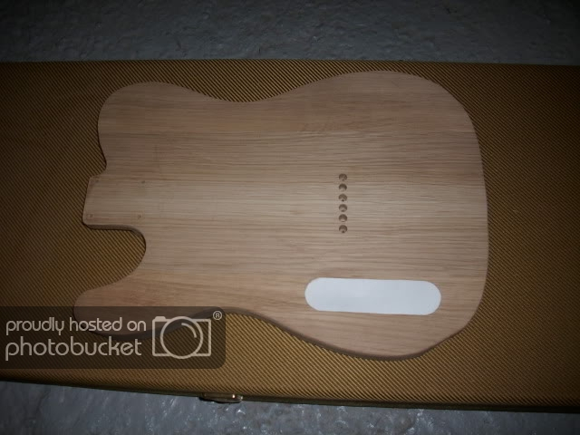

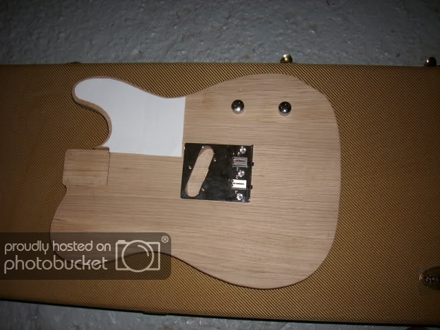

Y he hecho las plantillas,una para el golpeador y otra para la tapa de los circuitos...Y así para que vayáis teniendo una idea ya se ve
El golpeata me dí cuenta de que no era el correcto pero bueno fácil solución tiene

Voto por no poner golpeador... queda raro ¿no? o poner uno típiquisimo de telecaster pero sin pastilla.
si a las SG les entra el selector a esa tambien debe entrarle, y si no, un selector sdpt que los venden con la palanca gordota, y aunque no sea de guitarra le vandría, o uno deslizante o dos on-off.... soluciones para cabronizar la equirificación siempre hay :risa:

jejejejjeje al final os contagio mi jerga :risa::risa::risa::risa:.Es que el selector tipo toggle no me vale porque sólo tiene tres conexiones,pero da igual,un volumen y un tono :ok:
