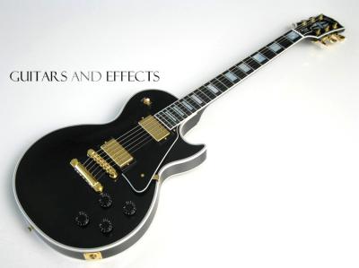

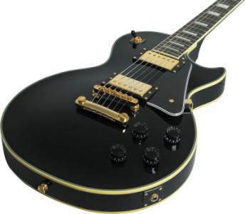

El otro día de ensayo estaba con el otro guitarra del grupo comparando físicamente nuestras Les Paul Custom y nos llamó la atención que mi Gibson tiene los tornillos para regular la longitud de vibración de las cuerdas mirando hacia el puente mientras que la Epiphone, tiene la misma pieza (tune-o-matic) pero los tornillos están mirando hacia el lado del mástil.
Solo por curiosidad, ¿alguien sabría explicarme a qué se debe esta diferencia? En un primer momento pensamos que uno de los dos lo había montado al revés en algún cambio de cuerdas, pero mirando fotos por internet parece que es común que las Epi lo tengan hacia el mástil y las Gibson hacia el puente. A continuación os paso unas fotos por si no me he explicado bien.
Gracias por contestar. Un saludo.
alarikorex
No tiene ninguna trascendencia, salvo la comodidad a la hora de meter el destornillador para quintar. Lo que si a veces influye es el patín de la 6ª que se le puede dar la vuelta si necesitas más recorrido para quintar (algunos, directamente dan la vuelta a todo el puente en lugar de dar la vuelta al patín, ya que soltarlo a veces es un poco trabajoso).
