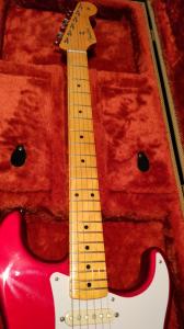

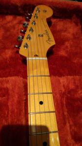

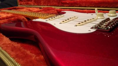

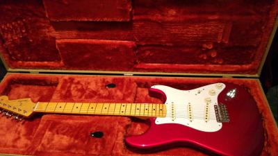

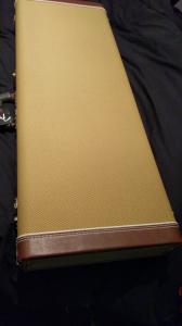

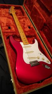

Ya os iré diciendo como queda el tema. Igualmente dejo aquí las fotos de la Strat. A mi me encanta. Y el ataud de Drácula que trae también. :)
