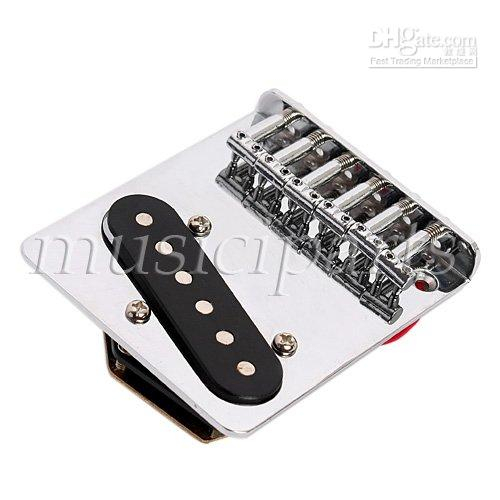

Sobre la segunda habría que ver el puente, si es como el de la telecaster o tipo semifijo.
EricSilver92
por el 30/09/2011
Es ese puente, de silletas individuales

Una guitarra bien quintada (octavada) debe afinar bien en todos los trastes, a no ser que esté mal construída, y su escala no sea de la medida justa. ¿Seguro que la has quintado bien?
EricSilver92
por el 30/09/2011
Si estoy seguro de que esta bien quintada, las cuerdas son nuevas, y la nota del traste 12 es la correcta.
Gracias por responder. ¿Si pasa eso que debo hacer? Alguien mas se anima a dar respuestas?
