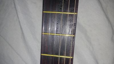

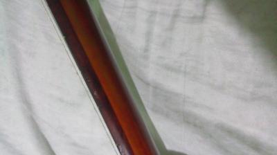

Hola las fotos son estas tome una del costado paraque se vea el color original y una en donde le aplique el aceite de limón

Ese diapasón no se ve mal. Necesitas el tono rojizo ? Así se ve guapo y sano.
El color de los trastes es sospechoso. No es una guitarra muy cara, verdad ? El diapasón está pulido contra la acera.

El color de los trastes podría ser porque estuviesen barnizados? Aunque sólo lo he visto en diapasones de arce...
De todas maneras, respecto a la foto que pones de lado, yo creo que el cambio de color es normal ya que lo que estás viendo son dos maderas: la del mástil y la del diapasón.

No veo ningún problema en ese diapasón, de hecho lo veo muy poroso, con lo que el aceite de limón le viene muy bien. Y te repito, es normal que se oscurezca mientra esta hidratado
