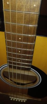

Hace no mucho compré una guitarra acustica y he visto q tiene unas manchas blancas
No se si sean simples detalles de la madera o algún problema

No veo manchas blancas en la foto.
Esto es pegamento, mala calidad nada mas,

No son manchas grandes, son más como rajaduras o algo así por eso pregunto si solo son cosas de la madera

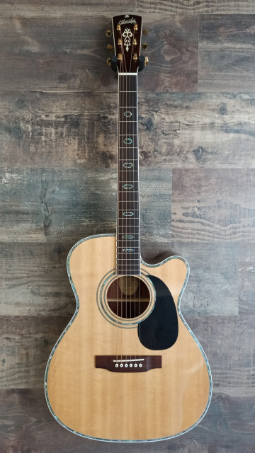

Ahora que si te refieres a estas no te preocuopes, Esas siempre le salen a las guitarras apenas las fabrican;

Lo anterior es broma, volviendo al punto,, nada le va a pasar a la guitarra. es la madera asi.
Son fibras de la madera, que tiene ese tinte. pensar que antes era una planta y por allí se alimentaba de agua..

ah gracias, ya me estaba preocupando

Pueden ser restos de pulimento, polvo, suciedad, cera para madera....
Parece un diapasón bastante reseco.
Yo quitaría las cuerdas. Con un cepillo de dientes blando, limpiaría bien ese diapasón con un poco de agua jabonosa. Gasolina de mechero también sirve. Esa madera es porosa. Incluso podrían ser hongos aunque creo que más bien suciedad o restos de pulimento.
Si lo blanquecino consigues eliminarlo, un buen tratamiento con aceite de limón para nutrir y humectar esa madera. Probablemente debas hacer varias aplicaciones. Llegará un punto donde no absorberá más. Limpias con un paños de algodón límpio los posibles restos y pones cuerdas nuevas.
Creo que así se puede solucionar.
