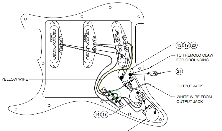

Buenas! Ya he soldado toda la electrónica nueva de mi Strato usando este diagrama:
Es el de fender Deluxe, que es igual que el de Fender Standar solo que con un cable más, el que hace un puente entre dos patillas del selector en la zona que marco con un círculo verde, sabéis para que sirve ese puente? no se si dejarlo puesto o quitarlo porque no conozco su función.

Haz pruebas, pero creo que lo que hace es darle tono a la pastilla de agudos. En los cableados estándar de las Stratocaster la única pastilla que no permite usar los potes de tono es la de agudos, el resto de combinaciones sí. Yo le hice esa modificación a la mí pero no me acuerdo exactamente la patilla del selector que es.

La cuestión es que una Strato USA standar y la de los 50, 60, etc no lo llevan, y la Deluxe USA si..
Alguien sabe seguro que función tiene esa patilla del selector para que la puenteen con uno de los controles de Tono? Si no me equivoco por la info que he leído y como tiofredi, es para poder controlar el Tono en la pastilla del medio. si alguien lo confirma se lo agradezco.
