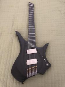

Buena noche, tengo una guitarra GOC de 7 cuerdas, la cual le quiero hacer un upgrade de pastillas, capsulas, como le llamen en su país, estaba pensando en pastillas activas, ya sean Fishman fluence modern o EMG 81/60 solo que no he encontrado un diagrama para instalarlas, ya que esta guitarra cuenta unicamente con boton de volumen, sin tono. de antemano muchas gracias a todos.

Cápsulas, pastillas, pickups, camionetas da igual, aquí nos entendemos todos
https://www.emgpickups.com/top-wiring-diagrams aquí están todos los circuitos de emg, si vas a poner fishman lógicamente tendrán su propio esquema de colores de cable

Normalmente las pastillas nuevas vienen con un esquema para conectarlas.
Si solo tiene control de volumen, de ahí lo mandas al Jack, omitiendo el tono.
