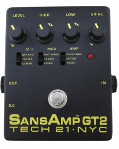

Creo que el compañero se refiere a algo parecido al sansmp GT2. Que me corrija si me equivoco.

Hola. Gracias por las respuestas. Siento no haberme expresado claramente. Lo que ando buscando es la forma de hacer algo parecido a la H&K Red Box 5 (salvando las distancias, claro). Conozco el SansAmp del proyecto de Pisotones y sinceramente, se escapa a mis conocimientos y pericia de principiante. Además, por lo que he leído en las últimas horas, estos cacharros no suelen dar muy buenos resultados si van directos de la pedalera a la mesa, que era para lo que yo lo quería. Creo que están pensados más bien para salir del cabezal, a la DI box y de ahí a mesa.
Buscando en las imágenes de Google es fácil encontrar layouts para cajas de inyección activas y simuladores de altavoz, pero de ahí mi pregunta, si alguien había hecho alguno y el resultado era más o menos aceptable.
