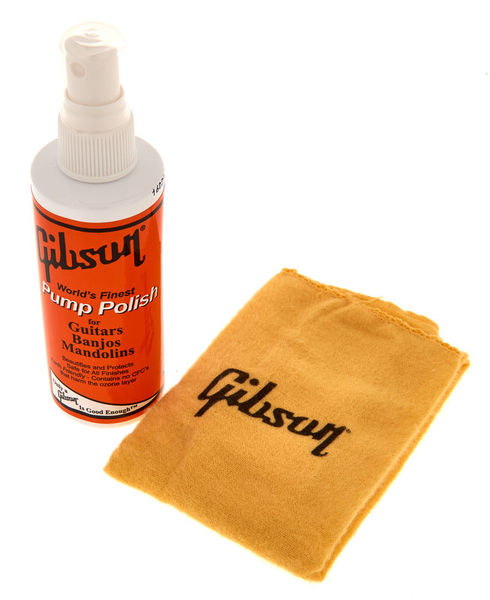

Metillico
por el 25/01/2018
Como se ha comentado, ese mate en el acabado de nitrocelulosa es debido al contacto con la piel y el sudor.
Un pulimento ayuda en estos casos.
Hay uno que es de la propia marca y va perfecto.
https://www.thomann.de/es/gibson_pump_polishcloth_combo.htm?sid=50a07fd3732a02dd3c91e1831f52e38c
:saludo:
stratosergio77
por el 25/01/2018
#16
Ah, muchas gracias. Pero una pregunta: este producto, es para limpiar en plan "normal" (se echa un poco y se frota suavemente) o para usar más "insistentemente" como el pulimento que menciona el compañero?:

Metillico
por el 25/01/2018
Se echa el producto, se espera un poco y simplemente se frota un poco en movimientos circulares.
No hay que frotar a lo bestia.
