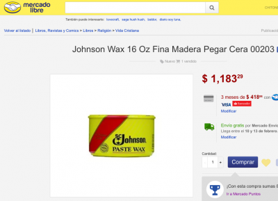

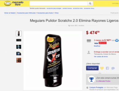

El tipo utiliza tres tipos de pulimentos (heavy, medium y fine-cut cleaners), luego algo llamado "scratch out" que entiendo que es para abrillantar. Y finalmente usa cera pura para el acabado final.

A mi también me interesa a ver si alguien nos da consejos . el scrath ese en coches es para quitar ralladuras

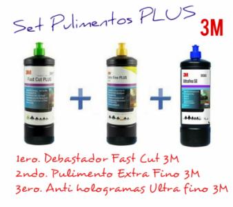

pachame70
por el 27/01/2017
Yo lo que hago es ir al taller donde llevo el coche y les pido un poco.
La secuencia es pulimento,abrillantador y antihologramas, todo libre de siliconas y maquina a muy bajas revoluciones.
Los productis son de 3M ,luego existe un sellador que protege todo esto, yo nunca lo he aplicado ( el sellador).
Lo que es muy importante , es usar una esponja para cada producto, sin mezclar.

pachame70
por el 28/01/2017
#9 yo he dicho 3M porque son los que yo uso, supongo que otras marcas los tendran.Suelen ser caros y lo vas aplicar una vez, no te compensa comprar todos los productos.
Yo me acerco al taller y les pido, son cantidades minimas que no les supone nada, ademas te orientan, no todos los pulidores son iguales
Lo importante es que sean libres de siliconas y pocas revoluciones para no quemar la pintura.
3M supongo que lo puedes comprar por internet, es mas facil si tienes una tienda wurth cerca, pero yo me acercaria a un taller , hay pulimento de distinto grano.
pachame70
por el 29/01/2017
Creo que son estos los que uso, no puedo leer la etiqueta, pero por el color de los tapones diria que son estos.
mactaco
por el 29/01/2017
zuriain escribió:
Entonces, estos productos de 3M, dónde hay que buscarlos, droguerías? productos para el automóvil? Y hay algun producto concreto, con nombre y apellidos?
Al menos yo, todos salvo uno de ellos, los encontré en mercado libre.
