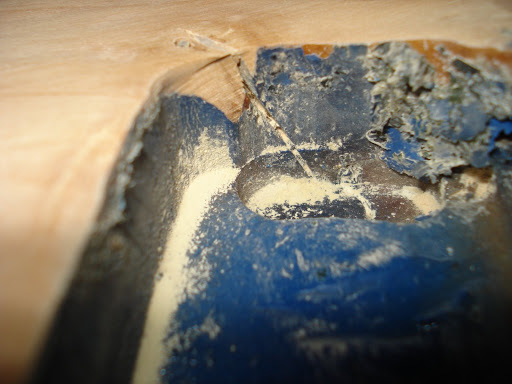

Aqui se ve la calidad de esta guitarra, quite un trozo de lo que yo crei que era pintura decapada y descubro que tiene una raja en el agujero de la pastilla del puente :shock: y estaba tapada con virutas de la pintura........Tambien se puede observar que mi pulso lijando no tiene precio :D :D

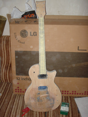

Y aqui una foto general de como va el tema.Tambien le he serrado la pala, porque asi sere mas jebi
Tiene mas bultos que Samantha Fox :D :D asique me tendre que meter una paliza del 15 lijando....
Si veis como estaba dejando el mastil a alguno de aqui se os caen las lagrimas.......menos mal que con una pasadita de lija lo deje mas o menos como estaba (ahora debe de ser como el de Ibanez 2550 que tengo de fino :D :D)
Ya se que se ha hablado mucho, pero asi a grandes rasgos que tipo de lija debo usar?? Ahora estoy usando papel de lija del 08 (O eso pone en el papel).
Ale, cuando tenga mas destrozos los voy poniendo por aqui.
Un saludo!!

Parece un nudo rajado no?
Que nudito rajado tan rico:p :(
Advent
por el 18/05/2009
Eso mismo, le metieron el tornillo de la pastilla por tol medio del nudo......
Pues con lo que me gusta a mi el sustain ya me han jodido..:D :D

mmm, no se mucho de madera, pero a mi me da que tienes que usar una lija fina, no de acabado pero fina. el numero no se decirte, pero se tgrata de que coma sin hacer rallas en la madera. lo del nudo... no se que se puede esperar por ese precio. y no se como has conseguido amolar el lacado, porque ese barniz de la foto tiene toa la pinta de ser un lacado, sin arrancar trozos de madera.
en fin, suerte, y cuando pintes, no pierdas, la paciencia, busca el acabado mas brillante, y xfa, hazlo si `puedes a pistola.
espero que sirva de algo!
tiofredi
por el 19/05/2009
Yo cuando le quité el acabado a mi niñafender lo hice lijando a mano, así que ya me sé lo que te espera, je, je, y lo que te van a doler los deditos también. :D Hay que darle siguiendo la veta con lija gruesa, como la que tienes está bien pues es basta y come bastante así que ojo con pasarse. A partir de ahí lijas más finas: 100, 220, 280, 600, 800, 1000, 1500 y 2000. Para que te hagas una idea con las lijas de 1500 y 2000 ya la propia madera empieza a brillar por sí sola y se queda un tacto como la seda, pero si vas a pintarla igual es mejor que termines en la de 800, que quede algo áspera para que agarre bien la imprimación.
Si la tapa es plana no lo tienes mal para igualarla, pero si tiene panza tendrás que tener más cuidado. Ánimo y al toro.
