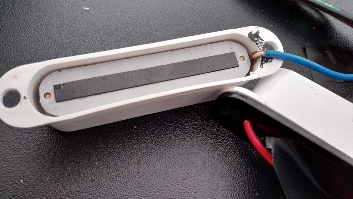

Como ya he visto videos de cómo mejorar un poco ciertas pastillas a base de cambiar los imanes cerámicos por alnico o añadir discos de neodimio o cambiar las polepieces, me he puesto manos a la obra y al desmontar la pastilla, una single coil, me encuentro con esto:
index.php?controller=forum&action=view_attachment&attachment_id=162399
Con lo cual la pregunta es evidente: WTF?
Es una barra de cerámica (o eso deduzco de su color, pues las barras que tengo de alnico son mucho más claras) dentro de la bobina. ¿Cómo se puede desmontar algo así? ¿Qué nombre reciben este tipo de pickups? He tratado de buscar info pero no sé como referirme a estas pickups.

Bueno, no tiene mala pinta, puedes retirar la barra cerámica y pegarle pequeños imanes de neodimio (los he visto en el chino a 0,75€) en cada polo.
Para quitarlo un poco de calor con cuidado para ablandar el pegamento y palanca con destornillador de punta fina, todo esto como divertimento y aprendizaje porque hay pastillas muy buenas en AliExpress por 30€ el juego

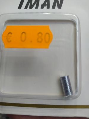

Pero qué tipo de imanes de neodimio? Sólo los he visto circulares y eso no cabría.

Documento gráfico, que cabr.... Me lo han subido 5 céntimos¡ Jeje. Son imanes de neodimio de 5mm, se pondrían en la parte de abajo de cada polo cuando extraigas la barra ceramica

De canto porque? Los polos estándares son de 5mm, tan solo limpia y que haga buen contacto con el metal de este polo, bueno y un puntito de pegamento para que no se muevan
