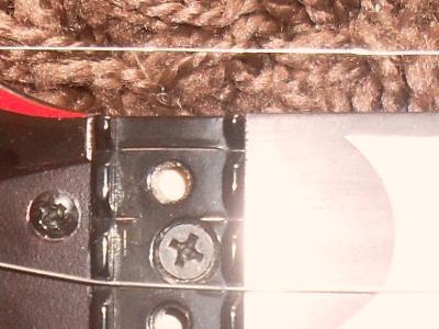

buenas , otra vez con mis dudas de principiante, hace una semana tengo una guitarra con floyd rose, la bc rich jrv icon, me ha tocado cambiarle algunas cuerdas, y hasta tambien cojer el exceso de unas y ponerlas otra vez las mismas, mi pregunta es que se me rompio una cuerda, y estaba quitando los candados, y vi un desgaste en la cejilla, que no creo que sea muy bueno, ya he usado el buscador y no he encontrado nada parecido, es normal esto? sera por las cuerdas viejas? Gracias!!!

Muy raro ese detalle, nunca me ha paso eso. Si desconfías de que no cumpla su uso puedes comprarlo nuevo.

Si es solo la pintura no creo que pase nada, yo diría que en ese caso es habitual.
Si ya está marcando el material y haciendo un canal ya si que no es bueno, puede ser que aprientes muchísimo los candados o que estés afinando con la clavija con los candados cerrados (lo mas posible es que no estés haciendo eso, pero lo digo porque yo ya he visto hacerlo)

Más que desgaste, parece que el rozamiento de la cuerda se ha llevado la pintura, cosa que en mi opinión es totalmente normal y que no afecta para nada al funcionamiento de la guitarra.

la cejilla de mi guitarra esta igual y casi no desafina (desafina lo que tiene que desafinar porque es de gama baja) aunque mi puente es un kahler de una b.c.rich

Muy muy raro. Yo siempre e dejado los tornillos bien apretados del candado en todas las guitarras que e tenido, también tengo una B.C. Rich Jr. V Icon, ese problema nunca lo e tenido, las cuerdas difícilmente se deslizarían en el candado ya que uso cuerdas 0.10, ese problema lo vi en una ESP de la serie M, en donde el sujeto usaba cuerdas 0.08 en su guitarra, al usar el tremulo las cuerdas primas se deslizaban un poco del candado, la verdad muy raro ver ese problema en una guitarra de gama pro, tendría que ver muchos factores para saber si es de fabrica y o por uso.
