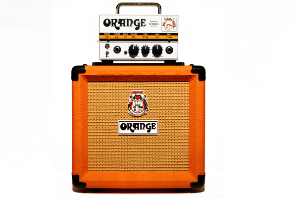

Skimy
por el 01/10/2012
¿Que tal ira este pequeño amigo? Sobretodo la comparacion seria con el ZT
Maikel Bunk
por el 01/10/2012
#20 vuelves a las válvulas entonces???, tu lo que no quieres es eso has dicho en tu comentario anterior no? veo que tienes un cacao curioso con eso tio jejeje yo te digo que la dinámica y el buen sonido que te va a dar un ampli de válvulas no te la da ningún transistor, además que a veces rompan un poco hasta en limpio las válvulas le da ese algo al sonido y que según tu manera de tocar cambie un poco los matices, los transistores a ese pequeño formato no te va a dar nada de profesionalidad a tu sonido si quieres tocar en bolos y demás,
Skimy
por el 01/10/2012
#21 Es valvulas, pero la etapa de potencia es de transistores, algo que normalmente se consideraria una desventaja, pero yo creo que puede venirme bien.
Mas que lio es que no estoy muy seguro de pillar un valvulas del tamaño del cub12r para que luego me de el mismo limpio que el zt o quizas este orange en un tamaño y peso de risa (ninguno de los dos son limpios, de ahi que este comparandolos)
