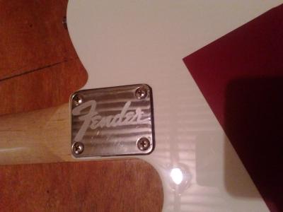

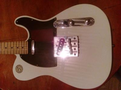

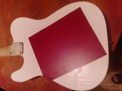

Buenas. Podrían decirme si esta fender telecaster es original o no, no tiene número de serie.

Pues tiene los logos diseñados con mucha originalidad.

No tiene buena pinta :preocupado:

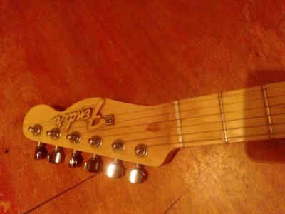

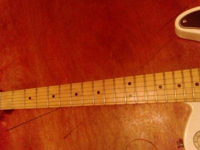

Una foto del mástil podría ser, por delante?

Gracias. Ya agregue la foto del mastil.

Es falsa, si se parece en algo a la original es pura coincidencia.
Chevelle

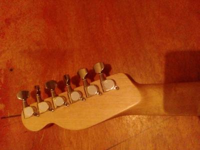

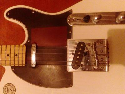

Lo más probable es que no sea original. Ninguna Telecaster de serie salvo a lo mejor alguna japonesa de los 90 lleva ese clavijero y no parece haber tenido otro, logo de la pala y el del backplate no son originales de ninguna manera. El mástil debería tener la tira de palo rosa por detrás para introducir el alma en el mástil y el puente tiene pinta de ser genérico. Si puedes quitar el mástil para ver si hay algún logo o inscripción en el hueco del mástil o mirar las pastillas y el circuito puedes sacar más conclusiones sobre la proveniencia de la guitarra. Tal y como está, yo diría que en en el mejor de los casos es una Japonesa barata de los 90 (muchas de ellas eran sobre stock de squier) o una Squier de la época. Eso es el mejor caso posible, lo más probable es que sea una copia china o koreana genérica un poco tuneada o que esté montada por piezas. Eso no significa que sea mala en absoluto pero desde luego no tiene pinta de ser muy valiosa (que es otra cosa diferente). En general parece una guitarra decente y bien construida si bien tiene pinta de baratilla.

Solo mirando el mástil no se ven coincidencias con Fender. La trasera no, el acceso al alma no, sin número de serie y con ese logo tan extraño . . .

Falsa.

jajaja es falsa y es una de las peores telecaster que he visto en mi vida. Lo siento amigo, que mal trabajo hicieron
