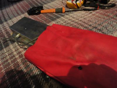

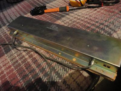

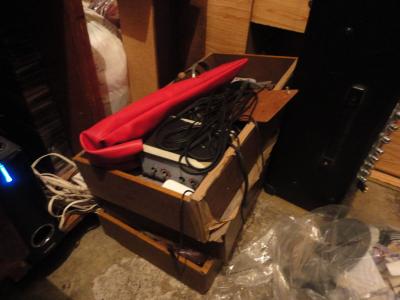

sabes pensando bien tu pregunta, yo tiene como 2 años que le quite la reverb ami amplo(cosa que me arrepiento) y nunca me dio fallas, simpre se escucho igual y muy bueno ;D.... y sabes ayer justo despues de contestar tu pregunta y sacando muebles viejos que ya no servian me la volvia econtrar( SEEEEEEEEEEEEEEEEE) la cosa es que ahora no se donde conectarla, ya que los cables que vienen del amplificador no dicen anda, pero en el tanque si dice in y out,... mm habra algun problema si conecto el tanque al reves?

hehe ok ya se la voy a poenr a miamplo peus me ahce falta ese "toque" y mira para que veas y estes mas seguro estas fotos las acabo de tomar,(perdon por el tiradero pero como digo hicimos camibos de meubles y uffff es un desmadre hehe)
Fernan_SX
por el 27/07/2011
Ok tio, el tanque es mas grande que el mio, pero con los dos conectores, los pruebas y donde te funcione el efecto pues ya esta bien.
