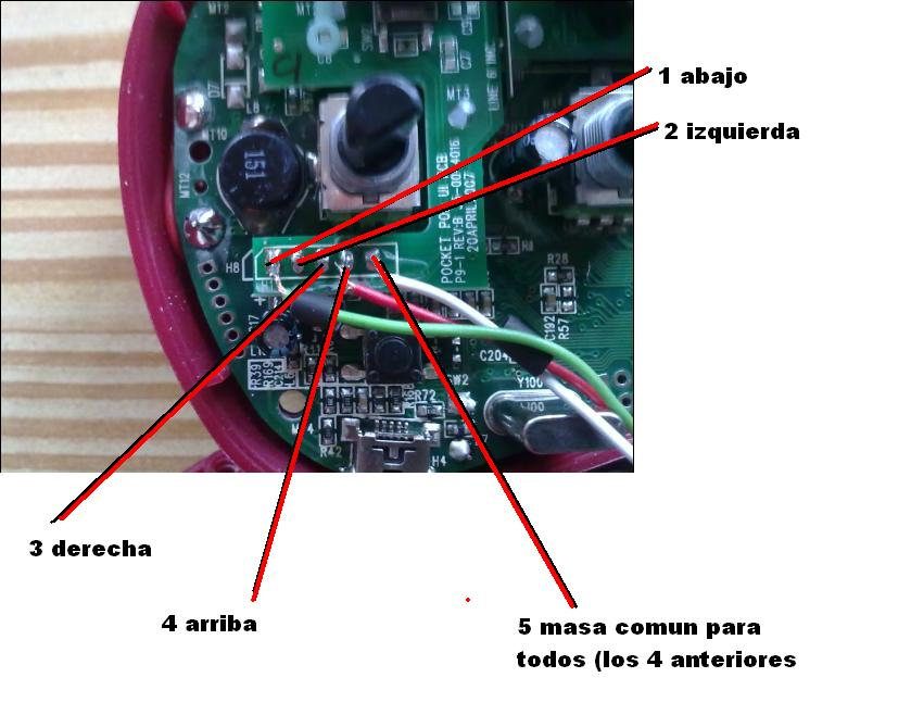

Por cierto, mira lo que yo le hice:
https://www.guitarristas.info/foros/pedal-control-para-pocket-pod/137638

Tonyguitar
por el 09/03/2018
"David Sánchez" escribió:
Me parece una idea buenísima lo de adaptar el Pochet POD así!
Siempre lo he visto como un cacharro muy útil menos para tocar en directo, pero con esto parece que se soluciona. Intentaré hacerme con el conector para hacer el apaño.
Muchas gracias!
es facil de cojones:
index.php?controller=forum&action=view_attachment&attachment_id=53938
yo me lo hice con 3 cables, uno el comun para conectar con los otros dos que son el de cambiar de canal hacia arriba o hacia abajo, pero incluso puedes hacerlo con el cursor entero, mirate la foto y veras que hasta te puedes hacer la pedalera con la derecha y la izquierda, para esto te recomendaria usar algun conector mas completo como algun mini usb o en caso de usar mini jack, usar dos minijack, a pesar de que esto ultimo no se si seria muy recomendable debido a que igual no hay mucho espacio.
El pocket pod hay algo que mucha gente no se ha dado cuenta, viene en formato de bolsillo y realmente te lo puedes colocar en el cinturon con su clip, normalmente estos aparatos estan pensados para que si vas en directo y lo llevas colgado puedas cambiar de preset con la mano derecha accionandolo en un momento, claro, esta idea no gusta a todo el mundo, pero ya hubo en su dia antes que este un zoom muy pequeño que no me acuerdo como se llamaba y se controlaba con una botonera muy pequeña que se ponia en la guitarra o se pegaba en la bandolera, podias cambiar de sonido mientras estabas tocando con los dedos con la misma facilidad que cambiabas de pastilla o jugabas con el tono o el volumen de la guitarra.
