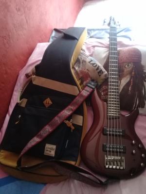

Alem Rodriguez
por el 17/02/2020
Buenas! A mi mapa igual, hace poco compre mi primer bajo activo, un ibanez sr305e activo de 5 cuerdas y llevo usando baterias recargablea marcaDLG de 200 mah y solamente me estan durando 3 o 4 ensayos de una hora y poquito y me parece rarisimo que duren tan pocoo. Otros bajistas me han dicho que llevan sin cambiar como 6 meses laa pilaa y hasta mas y el mio no dura ni un dia... solo lo enchifo para tocar y para afinar, demas practico haciendo ejercicios con la correa y desenchudmfado... la verdad, el bajo es tremendo, todo, sonido comodidad y variedad. Pero la pila dura poquisimo.... nose porque sera y varios luthier me han dicho que no tiene nada raro adentro que ta perfecto y bueno deberia acostumbrarme y cuando se gasten cambiarlas y recargarlas...lo vpy a terminar vendiendo capaz si me complica mucho
