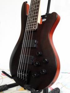

Tengo un bajo con pastillas activas , la batería me dura muy poco pese a ser nueva. Me gustaría saber si alguien tiene algún dato sobre esta falla.

El bajo es un Eagle, modelo no lo sé, no encontré info de el. No ha sido reparado, ni modificado. La duración de la batería es dos o tres días, aun que la batería sea nueva o cargada recientemente. No lo dejo conectado, si dejo la batería conectada pero no debería descargar tan pronto.

Posiblemente tengas mal soldado el jack y no corte alimentación al quitar el cable
-rich-
por el 28/11/2015
Sip... A revisar la electrónica.
Es probable que no esté configurada para desconectarla corriente al quitar el cable.
Normalmente esto se hace con un jack estereo hembra.
Cansadodeserunfenix
por el 02/12/2015
Pudiera ser que alguien le puso un jack normal... cuando esto sucede, la batería se gasta mas o menos en el plazo que comentas. Si no sabes distinguir un Jack normal de otro stereo, haz una foto o mira si el Jack tiene 2 pestañas o tres.
