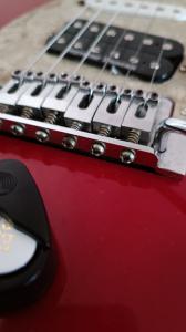

Buenas tengo una stratocaster y la compre usada, el que me la vendio me dijo que bloqueo el puente flotante de forma que la palanca no sube, solo baja. Y me gustaria hacer que tambien pueda subir, saben como? No tengo mucha idea porque es mi primera guitarra.

#5 no me deja subir la foto, voy a probar, un momento
arokz
por el 05/03/2023

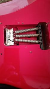

#5 a ver si se ve
Majonymus
por el 05/03/2023
estan los tornillos apretados a tope, cuestion de ir desatornillando

#9 ok, y pasa algo si desatornillo mal? se puede descalibrar o algo? te refieres a estos tornillos?
Jureweah
por el 05/03/2023
Los de la otra foto. Los de la garra.
Busca un tutorial de ajuste de Strato. En el foro tienes varios.
