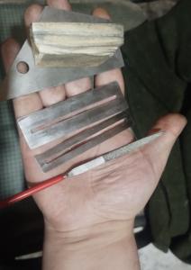

Buenas guitarreros . Hoy me ocupe de nivelar trastes . Me demore por tres horas .del traste 1 al 24 .mástil derecho Fret rocker ,nivelado , coronado y pulido . Con protección del diapazon. .Podéis decir si estoy haciendo algo mal? He demorado mucho tiempo? Olvidé algún paso? Es muy importante el taco radiado?

Pues solo lo he hecho 3 veces use diferentes lijas y una lima ,protectores de diapazon, unos taquitos de madera para coronar y Fret rocker . Empeze desde el traste uno midiendo de 3 en 3 . El más alto del medio le pase una lima . Luego los siguientes tres y así hasta el traste 24. Luego corone con un taquito de madera y lija y luego puli con otra lija 1200 más fina.

#5 me quedo bien y no trastea. Pero tengo dudas. Necesito si o si un taco radiado? La forma en que explico ¿si bajo un solo traste tengo que bajar todos los demás esta es la forma correcta? Si me trastean 3 trastes necesito rebajar todo el diapazon?

#8 pues esa es otra forma de frasco , yo fui traste por traste , y no me hizo falta enmascarar el diapazon.
Si utilizaría el método de frasco. Debería dejar guardado el protector metálico de diapason y las limas
