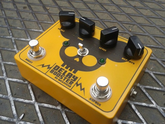

También llegué a encargar que me hiciesen uno custom, justo con el circuito del micro amp y delay (ojo: aunque el constructor puso "By MickyVega", no fui yo quien lo construyó, que conste):
