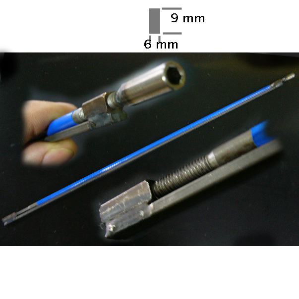

He intentado hacer fotos pero salen malisimas ya que el acceso es muy pequeño pero digamos que yo lo que veo al quitar la tapa es una cabeza como la de la foto
solo tiene una ya que en la parte de anclaje del mastil con el cuerpo no hay tuerca ni tornillo...por cierto no me a dado por soltarlo entero para ver si se rompio la soldadura por lo que pudiese pasar

En ese caso, el alma es de doble acción (aunque lo que tú veas sea similar). Esa alma, rosca en el armazón que se ve junto a la cabeza y la cabeza va soldada para poder apretar o soltar la rosca.
Si tu alma fuera así y se te ha roto la cabeza, es jodido... pero como tú dices, tu tuerca gira y coge fricción cuándo la aprietas, por lo que yo creo que es de acción simple y ya está. Cuando aflojas la tuerca es como si estuvieses aflojando el alma y puedes comprobarlo así tú mismo. En la posición que esté ahora mismo la guitarra comprueba que la rosca haya cogido fricción, quítale media vuelta y aprieta las cuerdas... si a las dos horas el mástil está concavo, al alma no le pasa nada

Bueno pues ya esta visto el tema
Mi pieza suelta es como la de este otro forero en este tema
https://www.guitarristas.info/foros/tuerca-alma-suelta/30330
Tiene alojamiento para llave allen por un lado y rosca hembra por otro que va unido al alma
El caso es que yo no me veo pegandola como comentan ya que fijo que no quedaria bien pero tampoco veo ni rastro de pegamento en origen, a no ser que se lo de por la parte de dentro de la rosca para hacer como una soldadura fria veo el sistema con un riesgo enorme de que pase lo que me sucedio a mi, que se vuelva a soltar...no me parece muy buen sistema como para poner en una guitarra la verdad.

Pero lee el comentario de jose m en ese hilo...
Alguien escribió:
Esa pieza tiene toda la pinta de ser unicamente roscada, es decir que tiene un alma de una accion, cuando apreta se tiende a convexa (es decir poner recto el mastil) y si se afloja por la propia tension de las cuerdas se pone convexa.
Normalmete si fuese un alma de doble accion esa pieza esta soldada a la varilla con lo cual la pieza tendria restos de soldadura.
Si el mastil es ahora convexo tendria que ponerlo plano por calor o que las cuerdas lo pongan ya que has aflojado el alma.
Es lo mismo que yo te dije... seguramente el alma sea de simple acción, no tienes que pegar nada. Cuando aflojas el mástil se va a curvar lo que las cuerdas sean capaces de tirar de él... que no se curve puede ser por cuerdas finas, o porque cueste mucho volver el alma a su sitio... la guitarra es vieja y de gama bajita, tampoco será un prodigio en materiales
