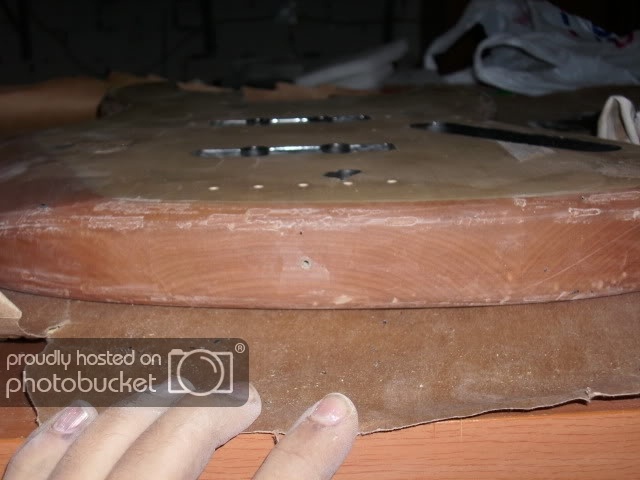

Un jazz bass,en negro,hay que decaparlo y lacarlo en Olympic white blanco viejunillo
Pistola de calor y fijáos
He retitrado la capa negra pero fijáos en los velos blanquecinos que tiene la madera yel cambio de color.
Sigue siendo poliéster,duro como una piedra :-(
Hay que quitarlo lijando el decapante no lo hace ni cosquillas

que buen post, yo estoy en la misma situacion que tu , como quitaras esa capa en los costados?
Raúl
por el 26/12/2010

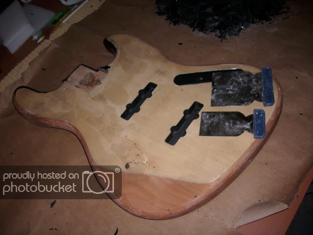

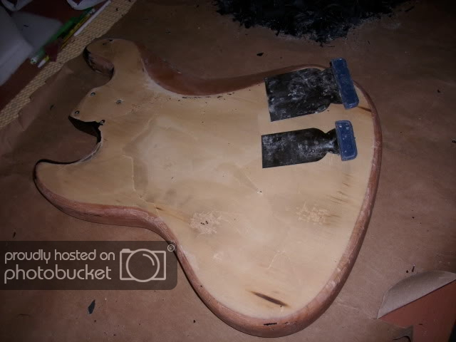

Pues se quita lijando hasta que veas polvo de madera,los decapantes al poliéster le hacen cosquillas :ok:
Por cierto fui lijando y la capa esa blanca que véis en las tapas es contrachapado de pino pegado soble el aliso,imagino que lo han hecho para que al lacar no se notaran las junturas,pero obviamente pierdes sustain...Tirando poliéster a cascaporro como hacen tampoco era muy necesario :roll:

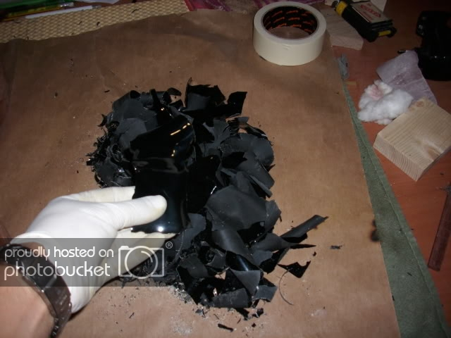

Puede que algunos tipos de decapante le hagan algo pero a base de dejarlos horas y horas,con todo y con eso toca lijar y tener paciencia
Lija de grano 40,luego 80 y para quedarlo suave y sin marcas 240.
Las guitarras de serie van lacadas en poliéster porque :Es más barato,la guitarra queda con un aspecto "perfecto",se ahorran unas cuantas horas de trabajo en cada guitarra y es un acabado indestructible o casi...Sin embargo sonoramente es peor para un instrumento musical,ya que plastificas la madera y no la dejas vibrar,loque jamás entenderé es cómo hay gente capaz de gastarse un dineral en un cuerpo de madera bueno y luego la da este tipo de acabados...es como darlo en un mueble de lujo,al menos así pienso yo :roll:

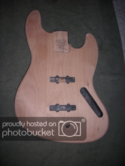

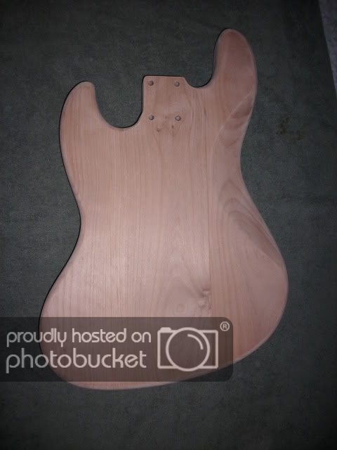

por el 31/12/2010
Lo tengo casi límpio...Aliso de tres piezas
Me quedan las cavidades :okis:

muy bien Raulón se me ocurre que con un poco de la ayuda del dremel puedes limpiar las cavidades
