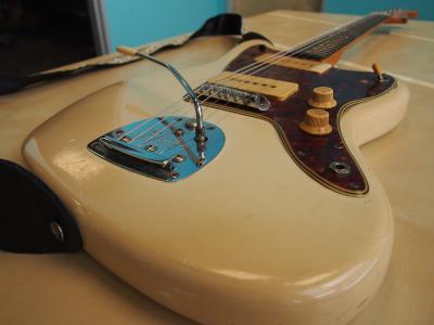

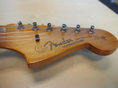

Despues de varias semanas estoy en condiciones de aportar pruebas objetivas y hechos basados en mi experiencia personal reciente y no en mitos, hipotesis o teoricismos. Que la electronica japo sea bastante floja en el caso de la Jazzmaster es una realidad como un templo, floja, floja.

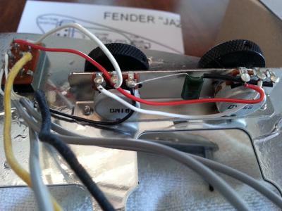

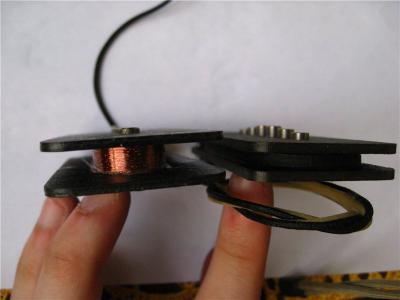

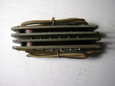

Potes mini de marca ¿¿¿???, condensadores barateros, un cable de lo mas endeble y sorpresa !!! unas pastillas que ni se parecen, ni son Fender, al menos no en las dimensiones del bobinado (Lo compruebo personalmente con unas AVRI americanas de serie). Si el sonido me habia defraudado bastante ante mi tengo los motivos de mi sospecha.

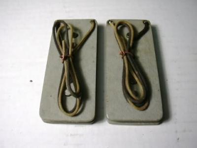

Aporto la foto de la japo al lado de una handmade Wizard de la epoca CBS, en la linea de lo que vienen a ser las Antiquity II de Duncan, o las Curtis Novak, juzgar vosotros mismos.

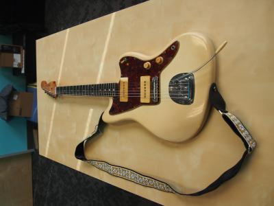

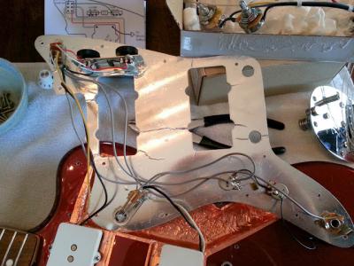

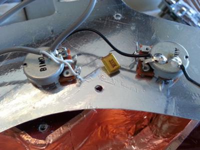

Sin dudas decido el cambio de pastillas y electronica completa a mi Fender Jazzmaster Japonesa (concretamente la JM66)
- Pastillas Wizard CBS
- Potenciometros CTS (ojo, made in USA, no los que se venden como recambio original Fender que son made in Taiwan)

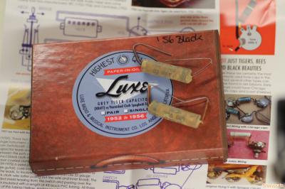

- Capacitadores Luxe Grey Tiger
- Selectores Switchcraft y hasta el jack de entrada, ya puestos
- Cableado completo, ande o no ande.
Resultado:
Si el sonido original era pobre, blandito, falto de personalidad, una especie de Fender descafeinado ahora tengo una solidez evidente, mas cuerpo, una riqueza de armonicos palpable, sonido definido y brillante propios de la marca y modelo, yo queria una Jazzmaster, no una Strato o Jaguar camuflada.
