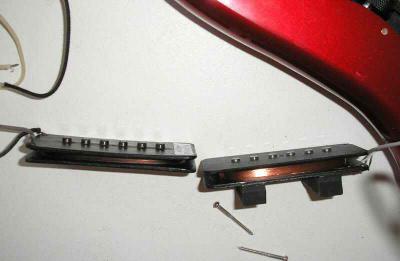

En este aporte (de la competencia) se asegura con fotografia incluidas que el tamaño y forma del bobinado las pastillas Jazzmaster Japan solo se parecen a las USA en el nombre. Es mas se argumenta directamente que son "pastillas de strato disfrazadas". Opinion que coincide con la mayoria de los foros internacionales, a saber, el sonido japan es menos Fender y en el caso de las Jazzmaster suenan mas a Jaguar que a la propia JM.

Imagen comparativa de una pastilla Jazzmaster USA y otra JAPAN. Evidente ...

Si encima las pastillas se hacen con un bobinado distinto (menos plano y de mayor altura en el caso de las Jazzmaster), no cuela eso de que suana igual ni de coña y no hace falta ser ningun tecnicista para saberlo.

1º- Al decir pastillas identicas das por hecho que lo son, pero tal y como queda demostrado en el enlace y fotografia es evidente que ni se parecen, por no hablar de que no las fabrican en la misma fabrica, ni con las mismas maquinas, standares de produccion y en mas de un caso ni siquiera son Fender.
