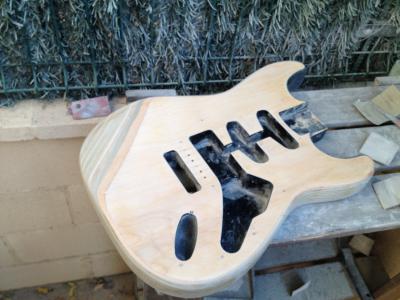

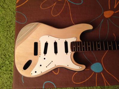

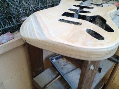

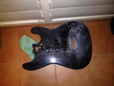

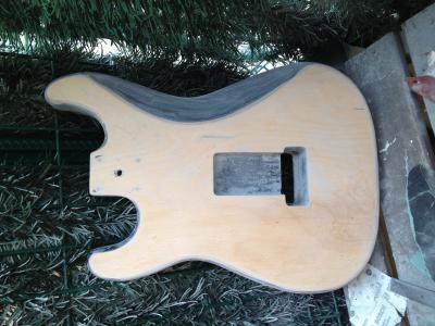

Buenas...desde hace tiempo quería meter mano a una vieja squier koreana del 89. Y así...manos a la obra la desmonte...la decape..la lije.. y sorpresa es un precioso contrachapado. Mi idea seria gastar algo de dinero y darle algo de vida..aunque no se si merece la pena. Me gustaría que me den consejos para el acabado, pensaba en madera natural y golpeador en negro pero no se como disimular el contrachapado lateral o por otra parte darle protagonismo al contrachapado y dejar que se luzca..jajjajajajajaj..nose..barnices..ceras.....en esto me pierdo.
La guitarra sonaba muy bien para lo que es y quiero resucitarla un poco. Os dejo unas fotos para que podáis ayudarme...muchas graciassss por anticipado.

Pues hombre, ya puestos esta guitarra es para aprender ¿no?
Yo no me lo pensaría dos veces y me iría a por un "Swirl Paint" de esos que están tan de moda, a ver qué sale.

como está al natural es preciosa, yo me inclino por darle barniz ó cera y quedaría de impresion sin tener que recurrir a nada más.Saludos.

Pues sobre gustos no hay nada escrito y a mi particularmente me gusta mucho el acabado natural...Pero aprovechando no le quedaria mal un Relic..usando dos tipos de barniz distintos......

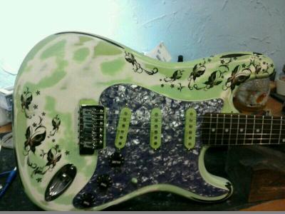

gustará o no..pero mia lo que hice yo con una que compré destrozada...Para algunos será ortera..pero original quedó un rato.. :borracho: :borracho: :borracho:

Opino igual un barniz claro y debe quedar bien bonita.

#7 ya pero que hago con el contrachapado quedara bien visto al darle ceras o barnices????.. Es una opcion estar orgullosa de su contrachapado jajjaa esas vetas barnizadas o enceradas daran una bonita gama de colores no????

Cuando decía que era para aprender me expresé mal: quería decir para aprender algo de luthería, no para aprender a tocar.
Yo la veía como la oportunidad para probar cosas.
Otra opción que se me ocurre es dejar visto el apilado del rebaje del antebrazo (coincido en qué es bonito) y poner una chapa de madera al resto del cuerpo en su parte plana (echa un vistazo a Agulló Maderas). Eso sí, si pones otra chapa al cuerpo tienes que ver cómo afecta eso a la colocación del puente, el golpeador, ...
Por cierto, ¿qué tal un golpeador también chapado con otra madera que contraste?
Decidas lo que decidas, FOTOS, FOTOS.

#9 Gracias por los consejos..y SI..ya tenia ganas de hacer de "luthier". Dices lo de la chapa para darle mas veteado? no implica mas espesor con respecto a la posición de mástil??????
otra cosa, si pruebo con aceites..tiene marcha atrás? Aceites de linaza y ceras. Lo del golpeador de maderas es una gran idea.
Un saludo y gracias por vuestra ayuda asi da gusto.
Si. Eso tienes que tenerlo en cuenta. Yo pondría la chapa pero dejaría el correspondiente cajeado para que el puente siga directamente atornillado al cuerpo con espacio para hacer el balancín del trémolo. También le daría forma para no entrar en la zona del golpeador. Si le pones una chapa de madera al golpeador seguramente tengas que hacer hueco para las tuercas de los potenciómetros. Otra opción es hacer el golpeador entero nuevo con chapa de acero o aluminio y otra de madera pegadas
