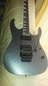

Ahora es gris panza-burro
Ademas de la estetica esta todo cambiado, desde la electronica al hardware

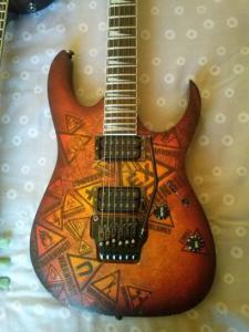

La primera foto me suena... mola dos huevos. La segunda parece de esas que en persona gana, vamos, poco fotogénica.
