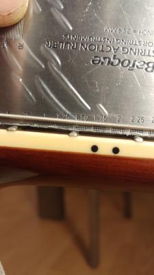

#12 unos 2mm en la sexta y 1'75 en la primera. Tiendo a tenerlas así en todas, se nota más viva, resuena. Lo que sí tengo la duda de si está demasiado curvado el mástil porque igual quedarían más bajas, un poco y por sensaciones, se notaría igual pero se tocaría un pelín mejor.

Aquí una muestra:

Ok. Parecía más...
Yo para la curvatura uso lo de la cejilla mecánica en primer traste, pisar en el último y medir con una galga de .20mm en el octavo traste, cono hemos comentado anteriormente. Con la regla no me apaño bien.

Rubiolus
#11
Buenas...la función de esa regla no es para realizar cambios de curvatura en un ajuste, lo único que puede hacer es darte una referencia (si pones el mástil recto significa que hipoteticamente la distancia entre traste 8 y cuerda es cero) pero jamás podrá usarla para llegar a la curvatura adecuada.....lo primero porque tú referencia son los trastes y las cuerdas, no el diapasón....la función de la regla es la de comprobante de un mástil recto a la hora de hacer un nivelado....y no tiene más...si no tuviese trastes con una regla valdría para conseguir dar el radio correcto a la hora de darle uno nuevo o repasar uno antiguo antes de poner trastes

Yo estoy de acuerdo con Dans, excepto en un detalle. No abarques del primer al ultimo traste con la regla. Abarca desde el primer traste hasta el último traste antes de llegar al talón de la guitarra. Es decir hasta donde se unen cuerpo y mástil. Ten en cuenta que la parte que está atornillada al cuerpo no va a sufrir ninguna variación con el ajuste del alma ya que está fija e inamovible. Puede inducirte a algún error (mínimo, pero bueno, por afinar un poco mas) Yo para una strato de radio 9.5'' lo hago así y uso una galga de 0.25 mm en el traste 8. Que pase entre la regla y el traste. Ah, y según veo en la foto esas cuerdas están demasiado altas (para mi gusto, claro)

#21 tienes razón, sí, aunque lo uso de referencia sólo para ver, por ejemplo, entre verano e invierno, que el mástil se ha movido, y sí me fio un poco de "la luz que pasa entre diapasón y regla.

Tengo tendencia a tenerlas todas más o menos en 2mm la sexta y entre 1'5 y 1'75 la primera. Seguramente un poco altas para muchos. Pero, ya no por tacto, si no por como resuena y brilla al rascar un acorde, por ej., no me gusta acercarlas demasiado, trasteos a parte. Lo del talón no lo he tenido numca en consideración, lo tendré en cuenta. Gracias..!
