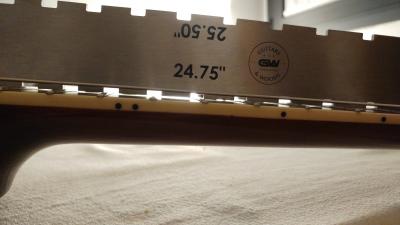

Hola..! Me apunto al hilo. Como lo veis partiendo de la foto? Escala 24'75 tipo LP. Para mí, cómoda, pero podría serlo un poco más, me da la sensación de que debo apretar un poco más el alma?
dans
por el 11/12/2019
Quizás ilusión óptica pero me parece que esa cuerda está muy alta... tienes la acción altita?
