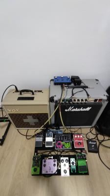

Actualmente tengo esta configuración. Vox para clean/ crunch y el Marshall con un sonido un poco más pesado pero tampoco me pasó. Cuando quiero despegar, le atizo al od y esto lleva al Marshall a la distorsión y al vox a un crunch suave. El sonido es mucho más rico y en mi banda, que soy el único guitarrista, aporta mucho cuerpo al conjunto. A veces sólo uso el vox y cuando quiero despegar le sumo el Marshall en paralelo.
Delante de todo, llevo un EP Booster siempre en encendido.
