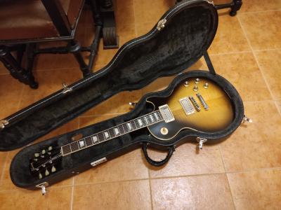

Tengo una Les Paul std de 2005 y necesita unos mimos ya que la tengo en el local, el caso es que tengo que limpiarla y recuerdo que en una ocasión la limpie con un producto de Fender que me aseguraron que iba bien porque no tenían el de GHS que solía usar y la guitarra quedó como con un velo. No se nota mucho dado que el relic natural que va cogiendo queda cada vez más chulo aunque no brilla como al principio, ahora me cuesta un poco más limpiarla ya que hasta ahora no había vuelto a usar productos, solo agua y trapo de algodón...
Ayer durante su puesta a punto me vendieron un producto de GHS para limpiar instrumentos y lo usé al principio por detrás y luego por la tapa, parece que quedó bien pero me cuesta mucho y hasta que no le pasé con una gamuza seca no quedó brillante.

Así quedó (en la foto) después de la limpieza pero me faltan los cubre pastillas...

La verdad es que la limpié, le di aceite de limón al diapasón y le puse cuerdas nuevas.
El producto de GHS se parece a cualquier limpia muebles y después de dar cera pulir cera quedó como en la foto.
Lo del brillo lo ha ido perdiendo con el tiempo, cierto es que aquella vez que use ese producto se notó un poco más...
La idea no es sacarle mas brillo sino evitar que pierda el que conserva aún, y la verdad es que parece una V.O.S. cada día está más bonita
Me ha chocado lo de la gasolina del Zippo pero si es solo en el diapasón tiene sentido, yo no le daría en la tapa...
