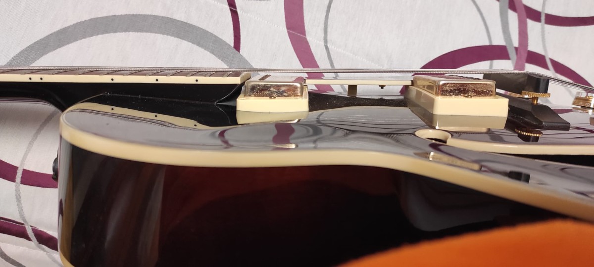

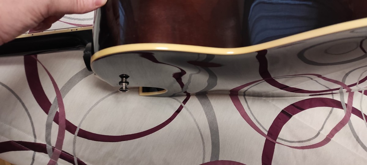

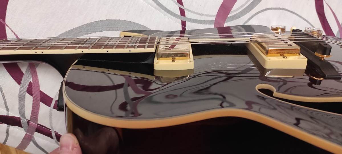

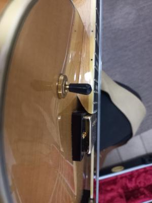

Poseo esta maraviglia de Ibanez, una AK95DVS desde hace unos cuantos años, pero no le doy todo el trajín que merece. Voy a procurar que no se vayan de madre las imágenes en su tamaño.
index.php?controller=forum&action=view_attachment&attachment_id=198756
La tengo bien cuidada, limpia, quintada y mantenida con lo que parece que cuando la necesite estará ahí; pero fijándome en el cuerpo, veo que tiene unas características que no esperaba. Puede que sean normales pero igual, por ser hueca, tengo miedo de que se me esté deformando. No tengo nada a mano para comparar.
Tiene un poco de 'panza cervecera': está un poco hinchada en la parte central, pero acaba al llegar a la parte superior, pasada la pastilla del mástil, donde se aplana, tanto por delante como por detrás. No saco todo el cuerpo pero sí lo determinante.
index.php?controller=forum&action=view_attachment&attachment_id=198757
index.php?controller=forum&action=view_attachment&attachment_id=198758
index.php?controller=forum&action=view_attachment&attachment_id=198759
Según veo en el marco de la pastilla del mástil, podría decirse que es así, al estar 'adaptada' a esa curvatura; en la del puente no hay nada de particular. Pero necesito respuestas del mundo; ya digo, no puedo acercarme ahora a la tienda donde la compré ni a alguna otra que tengan chismas de estas. Por tanto, ¿le pasa algo a mi guitarra, dortó?

A mí me parece que es totalmente normal en una arch top que tenga la tapa arqueada, como su nombre indica. Además, la altura de la extensión del mástil que entra en la caja es proporcional a esta, y la forma del marco de la pastilla del mástil se adapta a la tapa, luego no está deformada.
Las deformaciones en la tapa de arch top, suelen ser hundimientos en la parte del centro, lo que comúnmente llaman "tapa colapsada", nunca levantamientos, eso pasa más en guitarras acústica o española, donde la cuerdas tiran de la tapa. En este tipo de guitarras es al revés, las cuerdas hacen presión sobre la tapa.
Por supuesto, para estar totalmente seguro habría que verla en persona y comprobar que por dentro está todo bien.

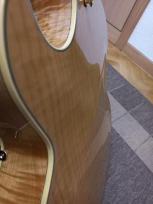

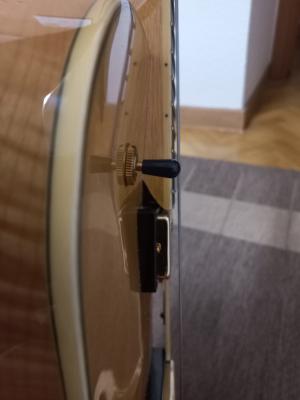

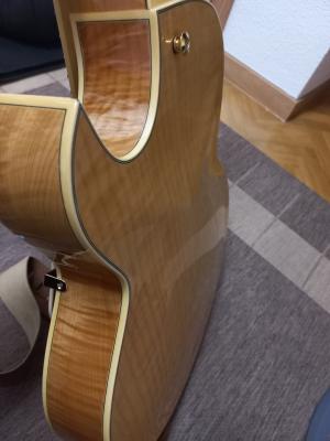

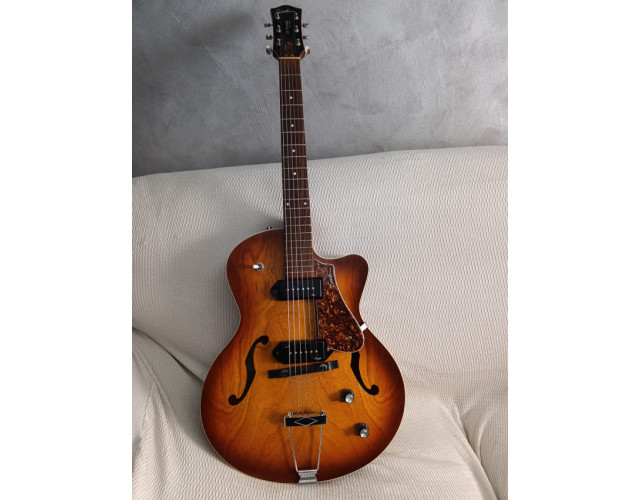

Tengo una nueva de hace un mes y la forma es igual, creo que es así por diseño. Si quieres luego en casa le hago fotos y te paso para comparar

Gracias a los dos. Lo de las fotos vendrá bien para comparar. Yo también tengo la impresión de que es así por lo de la unión con el mástil, la forma de la placa de la pastilla.... y que suena bien, se mantiene afinada sin problema, no hay nada resquebrajado, y tiene su panza cervecera, no está hundida.

Nada de lo que debas preocuparte, esa forma de la tapa es correcta.

vf.noise
por el 05/12/2024
Me cuesta porque refleja un montón, pero he hecho lo que he podido
The Iron Worm
por el 05/12/2024
#11 omg qué bonita po favó. En natural. Si te cansas avisa :-D
Tiene exactamente lo mismo que lo mío, por tanto se deduce que es su forma normal. Caso cerrado. Gracias!
