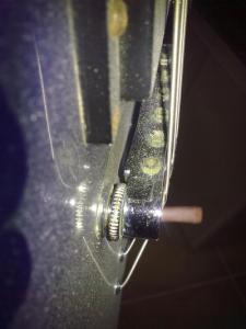

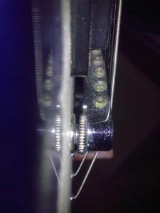

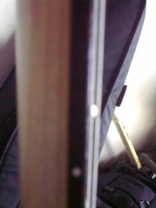

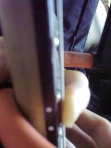

loveformetal
por el 23/02/2013
aqui estan las fotos
a y de acuerdo a lo que dicen.. pues les dire que esto paso ace unos meses, cuando el clima andaba muy bajo
estaba como a 2 grados y mi ventana no estava cerrada y la guitarra no la tengo en estuche ni nada, simplemente asi solamente en un atril, entonces diria que le dio el frio directo y pudo por eso paso.. pero entonces eso no la echo a joder o si??
4cuerdas4
por el 23/02/2013
Estoy contigo BOOTES. Yo tambien soy bajista,y llevo ya unos cuantos años en el tema. Tienes toda la razón el alma se ajusta cuando cambias las cuerdas, la tensión de las cuerdas puede ser diferente y te cambia la acción, sobretodo si cambias de marca o calibre. Con el cambio de temperatura de una estación a otra, la humedad....No pasa nada por ajustar el alma, siempre sabiendo lo que se está haciendo. En un mastil de una guitarra vieja llegue a apretar al maximo el alma y el mastil no se partio ni nada como muchos dicen que si le tocas se puede partir...pues yo tambien ajusto mis bajos cada vez que le hace falta y no les ha pasado nada.
Respecto al tema del post, en las fotos me ha parecido ver el puente un poco bajo.....pero por lo que dices LOVEFORMETAL, si ha estado la expuesta a un cambio brusco la guitarra pues tiene todas las papeletas a tener que ajustar el alma.

loveformetal
por el 23/02/2013
el puente insisto en que esta como antes, ademas de que en otra guitarra que lleve a ajustar con un luthier, me dejo la altura del puente como esta, asi que ya conluyo en que es el alma, ya que no sabia eso del clima
gracias a todos!
