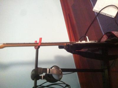

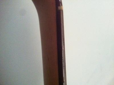

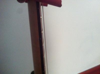

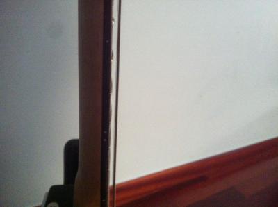

Mi guitarra creo que tiene las cuerdas separadas, he tocado con otras guitarras que me prestaron y las cuerdas estaban más juntas al mástil

Que marca de de guitarra es? Puedes poner una foto del puente?? Generalmente en el puente hay unos tornillos que permiten bajar o subir las cuerdas a gusto, por muy barata que sea la guitarra
Vexeta
por el 29/11/2013
Parece que en los primeros trastes está a una distancia aceptable. No me hagas demasiado caso, pero me parece que lo más facil es pegar un poco el puente al cuerpo apretando los muelles de atrás, aunque puede ser distinto el origen.
Espera a que alguien entendido desmienta o confirme lo que he dicho, pero si aún así te decides a hacerlo recuerda apuntar la posición anterior de los tornillos y aflojar las cuerdas antes de tensar los muelles. Hazlo poco a poco. Un poco, afinas y compruebas. Desafinas, aprietas más, afinas y compruebas.
Si te trastea y todavia te parecen altas es posible que sea otra cosa.

Cada guitarra es un mundo... eso para empezar... y luego cada guitarra ha de estar bien ajustada para poder ponerla a su límite, así que nada de seguir consejos vagos de tocar los tornillos del puente así sin más, que luego te tocará abrir otro hilo de "mi guitarra trastea".
Para poner tu guitarra en la mejor condición habría que ajustarla, pero no significa que vaya a llegar a alturas de otras guitarras que hayas probado, porque influyen muchos factores, gama, construcción, radio del mástil, puente, tipo de unión, calibre de cuerdas, calibre de trastes... independientemente de eso una guitarra pues siempre ha de estar ajustada, ya no por la altura, si no también para que afine correctamente, no trasteé...

#2 Es una stagg de principiante , si que tiene tornillos.

Seguimos en lo mismo. Que modelo de stagg?? Parece una estrato porque las fotos solo sale el brazo. Creo que tiene puente del tipo tremolo...
Pero hay el problema "CREO" porque no nos ayudas a ayudarte
Como dijo Tariu
mis guitarras no se ajustan igual a tu guitarra.
Arriba te pedí una foto del puente ya que no pones el modelo exacto. Para poder explicarte. Generalmente en Youtube hay vídeos que lo explican, pero es igual cada guitarra es un mundo. Yo tengo una Les Paul y una Ibanez con Floyd Rose y ambas se ajustan completamente distinto.
Parece que eres muy inexperto. Te recomendaría ubiques a un amigo que tenga mas tiempo tocando o un luthier para que no hagas algo peor.
