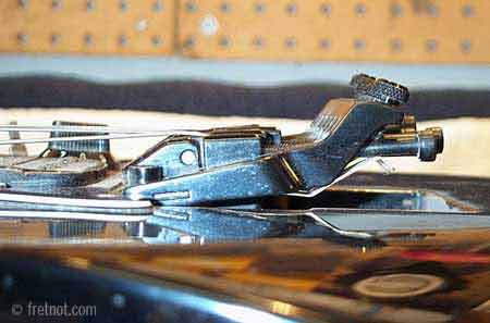

Hola Criky, ¿el puente es flotante tipo éste?
Es un Floyd Rose, si es así sólo tienes que aflojar el alojamiento de la cuerda rota con la llave allen en donde pone "string clamp". Así podrás cambiar la cuerda sin tocar nada más ok? bienvenida :saludo:

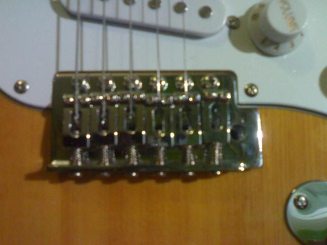

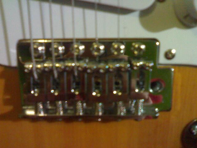

Pues os dejo la foto, la marca no la se, tengo q buscar el librito que entre tanto papel ahora no lo veo xD Os dejo las fotos del puente
Es foto desde el movil, la camara se la ha llevado mi hermano, a ver si os vale muchas gracias

entonces es sencillo, no es necesario quitar la tapa... se te ha quedado enganchado entonces la pequeña pieza metçalica que llevan las cuerdas al final de las mismas... intenta empujar desde la parte de atrças con un aguja o algo similar y seguro que sale, a mi me ha pasado alguna vez y es un fastidio pero sale no te preocupes

Es un puente tipo Strato.Abre la caja de la parte de atrás de la guitarra y en teoría no tienes que tener problemas en sacar el trozo de cuerda rota.

desconozco la marca pero vamos que como dice manu2000 no tendrás problema y seguro que sale

Acaba de llegar mi padre, me ha quitado la guitarra y se ha puesto manos a la obra xD, ha sacado el trozo de cuerda y ha puesto la nueva jejejeje, muchas gracias ^^
