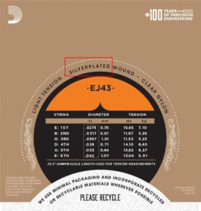

o tambien el ej43 que tiene un calibre muy fino, mira la foto, ahora solo me falta encontrar donde vendan cuerdas sueltas de la cuarta, estoy googleando a ver si veo algo y esta todo un poco embarullado, si sabes algun link pasamelo plis, gracias por tu ayuda.

De cuerdas sueltas de clásica y que coincidan tensiones o calibres poco... tengo yo varios juegos cojos de sacar cuartas también :D
