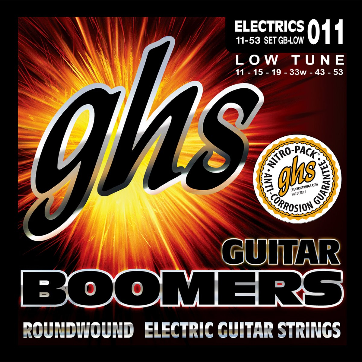

no las he probado en esa escala, para baritona (corta) estas van estupendas

Para baritona irán bien, pero para escala Gibson, se quedan muy flojas, como mucho para una afinación en D Standard diría yo.
