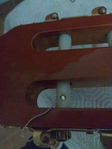

Bueno como espero se pueda apreciar en la foto, el agujero por donde pasa la cuerda está corrido hacia un lado lo que genera que la cuerda ese truncada y no pueda sacarla, que hago?

Yo no lo entiendo pero cortala

Con truncada te refieres a trabada, no?...parece que hay un grietecilla por dónde por presión se ha quedado trabada la cuerda...debería salir sin mucho esfuerzo tirando un poco...y si no mete un punzón o algo con punta para ayudar a salir

El problema es que la camisa de plástico que lleva la clavija se giró, haciendo que no coincidan los agujeros y pinzando la cuerda. Para salir del paso puedes intentar llevar la camisa a su sitio ayudándote con unos alicates o algo similar, pero lo mejor es que cambies ese clavijero por uno nuevo.

vuelve a mover la "camisa" del clavijero, con una punta o unos alicates sin apretar mucho que no se marque... no tiene mucha historia, ingenio y a funcionar! jeje
